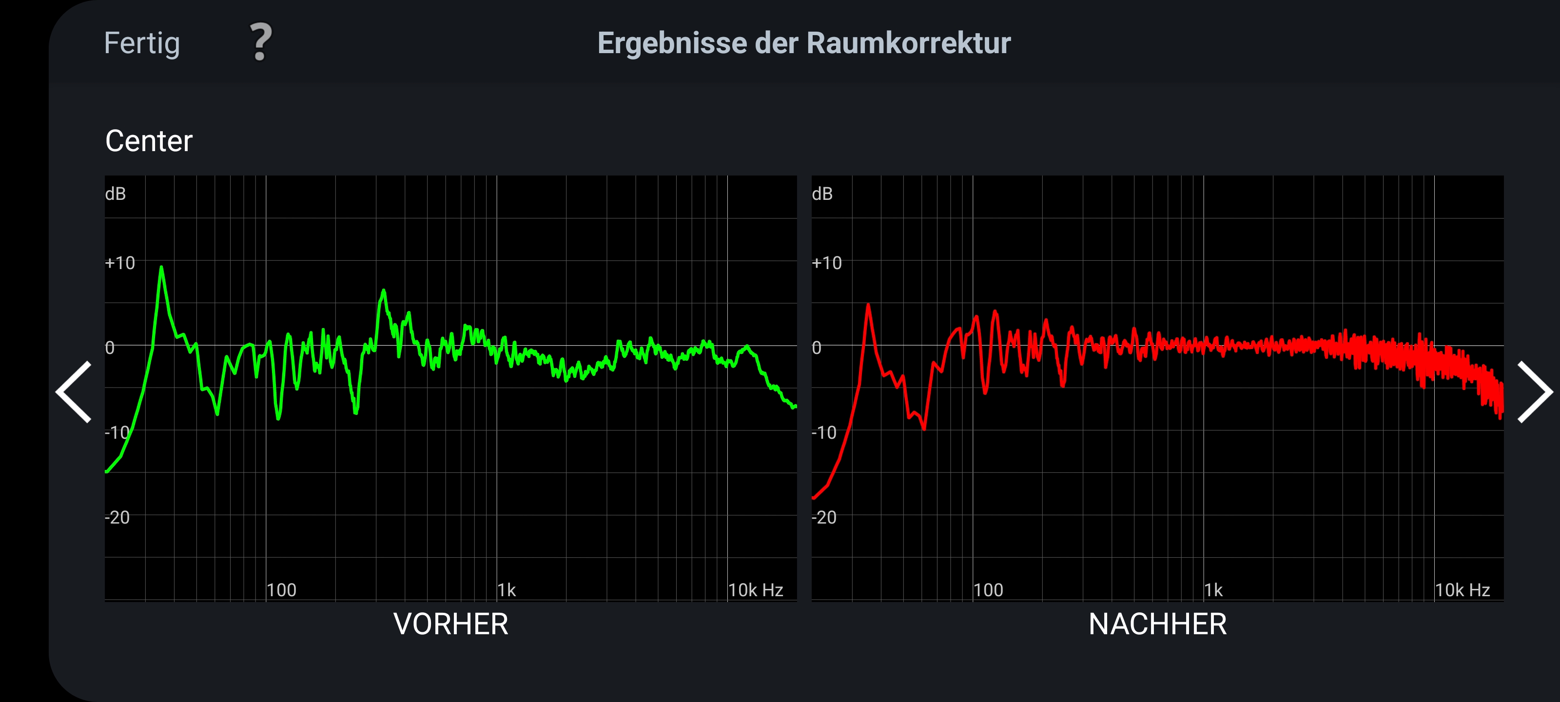

Messergebnisse mit der neuen Position.

Einmessung hinter der Couch.

Erneutes Fazit - hinter der Couch klingt es am besten. Meine freundin hat sich im Flur beinahe übergeben! Man kann im Flur kaum atmen! Das ist kein Scherz und keine übertreibung! Bass ist nicht alles ich weiß, um die fronts mache ich mir weitaus weniger Sorgen. Die klingen wirklich super! @müller ich werde morgen ggf. Nochmal ein paar Bilder von rew mit der Position hinter der Couch posten sowie den fronts weiter auseinander. Wäre super wenn du hier weiterhin mit Rat und Tat zur Seite stehst.
