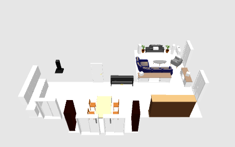

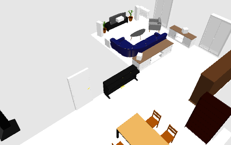

Ich habe versucht einen Raum nachzuzeichnen. (Siehe Anhänge). Die weißen Boxen im Wohnzimmer Bereich stellen die NuBoxen dar.

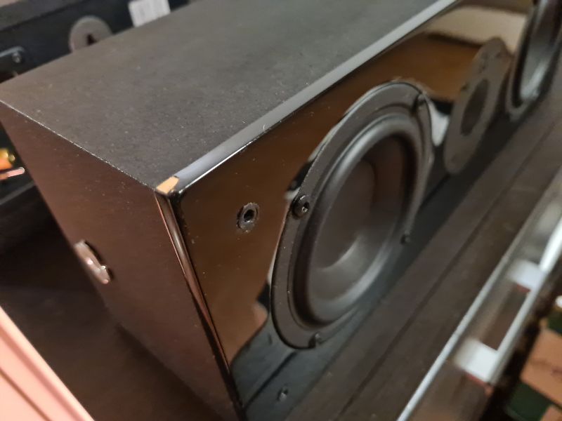

Ich stand vor dem selben problem wie du. Habe mir dann die WS-201 gekauft und sie umgebaut so das man die bügel halterungen verbauen kann.
Habe mir aber dann doch 4 x ws-14 gekauft weil ich in einem system bleiben wollte und die gleichen hochtöner wollte wie meine nuline 24 als back lautsprecher.
Den unterschied höre ich nicht wirklich somal aus den atmos lautsprechern eh nicht viel rwus kommt.
Habe nun die 4 ws-201 mit halterung übrig falls du interesse hast.

Ja, schon. Oder eben auch nicht. Die ws 14 (ws 12) sind mir zu teuer dafür. Das passt nicht.
Deine finde ich spannend, keine Frage. Aber da stelle ich mir folgende zusätzliche frage: wenn Nubert bei den bf 10 schon abrät die an die Decke zu hängen weil ggf. auch alles auseinander fallen kann, dann müsste das auf deine ja auch zutreffen, da diese ebenfalls nicht für die Decke gemacht sind.
Die bringen da mit 5 kg auch etwas Eigengewicht mit. Ich vermute in Summe, da Nubert nichts bietet zu einem passenden setup, dass ich hier vielleicht falsch bin, ich weiß es nicht.
Trotzdem danke.
Trotzdem danke.

Alternativ hat Stöpsel die WS201 wie auf den Bildern zu sehen für die Decken-/Wandhalterung optimiert, sodass du diese wirklich gefahrlos mit jeweils 2 langen Sechskantschrauben oben an deiner Decke befestigen könntest.
Da die Gewinde dort seitlich in der Box befestigt werden, kann nichts ausreißen. Das Ding kommt in 100 Jahren nicht runter.
