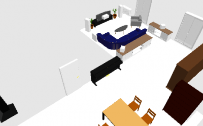

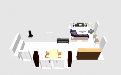

Ich habe versucht einen Raum nachzuzeichnen. (Siehe Anhänge). Die weißen Boxen im Wohnzimmer Bereich stellen die NuBoxen dar.

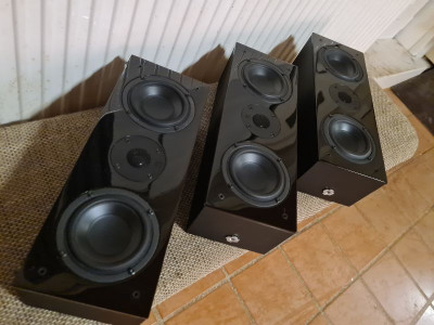

Ich stand vor dem selben problem wie du. Habe mir dann die WS-201 gekauft und sie umgebaut so das man die bügel halterungen verbauen kann.
Habe mir aber dann doch 4 x ws-14 gekauft weil ich in einem system bleiben wollte und die gleichen hochtöner wollte wie meine nuline 24 als back lautsprecher.
Den unterschied höre ich nicht wirklich somal aus den atmos lautsprechern eh nicht viel rwus kommt.
Habe nun die 4 ws-201 mit halterung übrig falls du interesse hast.

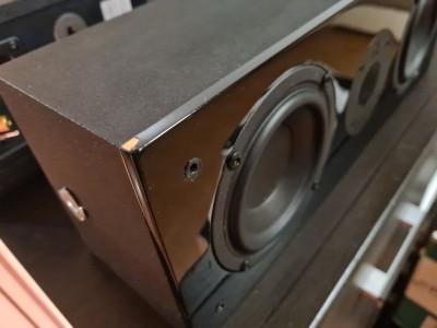

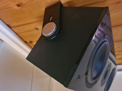

Alternativ hat Stöpsel die WS201 wie auf den Bildern zu sehen für die Decken-/Wandhalterung optimiert, sodass du diese wirklich gefahrlos mit jeweils 2 langen Sechskantschrauben oben an deiner Decke befestigen könntest.
Da die Gewinde dort seitlich in der Box befestigt werden, kann nichts ausreißen. Das Ding kommt in 100 Jahren nicht runter.
