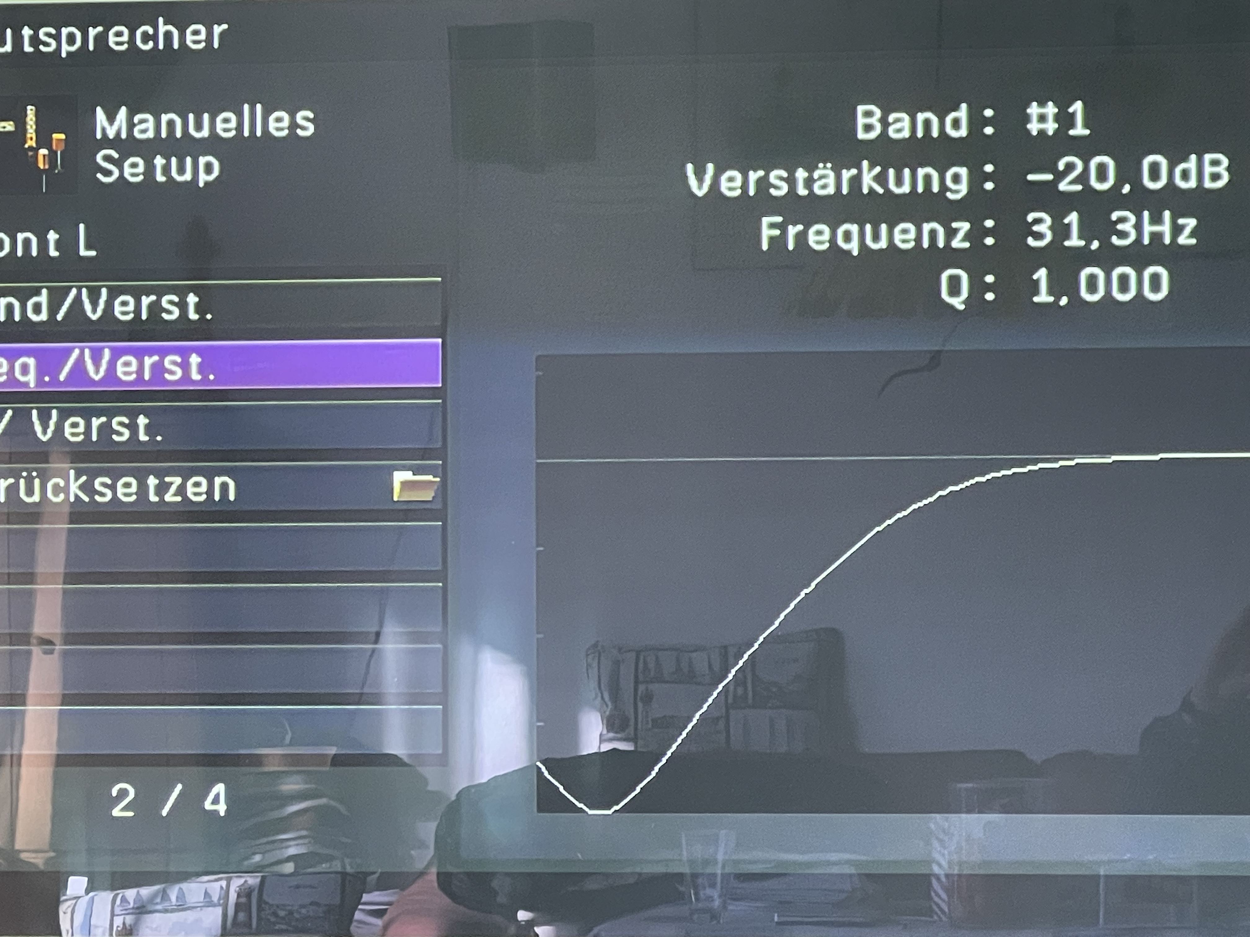

die raummode liegt ungefähr in dem bereich um die 33 hz…
was genau muss ich jetzt im peq des yammi machen bzw. einstellen?
so in etwa?
hab' das bei den beiden fronts und beim sub gemacht, und die raummode ist jetzt deutlich (!) schwächer, freilich ist der gesamteindruck des klangs irgendwie… als fehle da 'was…
…ob ich das noch etwas anhebe?
so in etwa?

Was für ein Gerät von Yamaha ist das genau ?
Über den Q kannst du das anpassen, Frequenz entsprechend verschieben und berarbeiten

Ich sag mal so,
ohne irgendwelche genaueren Messungen ist und bleibt das ohne große Vorerfahrung eher ein grobes Pi mal Daumen unternehmen....
Du hast ja ein Mikro von Yamaha, besser wie nichts.
Warum denn damit nicht versuchen mit REW das Ganze etwas genauer zu kontrollieren?
VG
VG

danke.
ich habe die ypao–einmessung latürnich gemacht, aber die konnte die raummode nicht beseitigen…
rew?
das gerät ist ein alter yamaha rx-v 3067.
rew?
