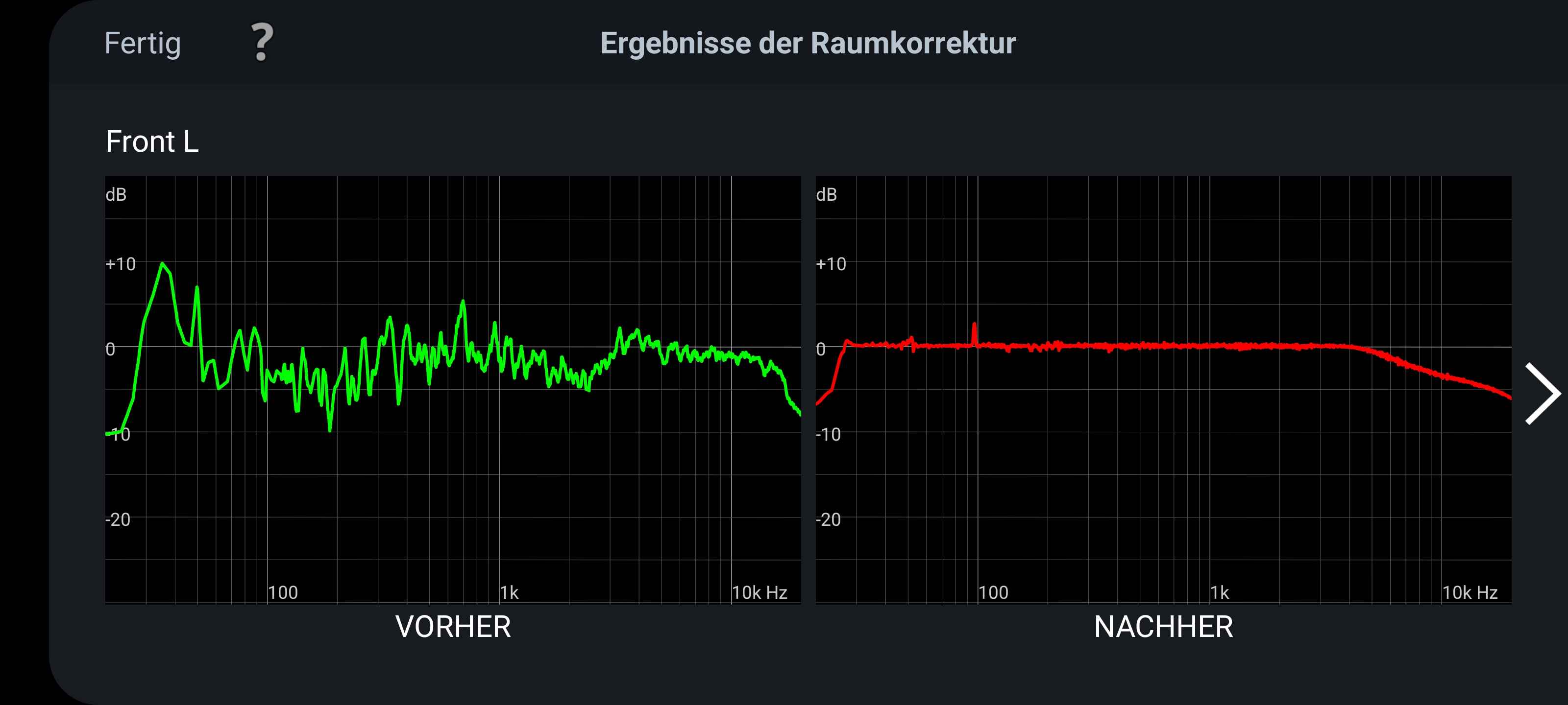

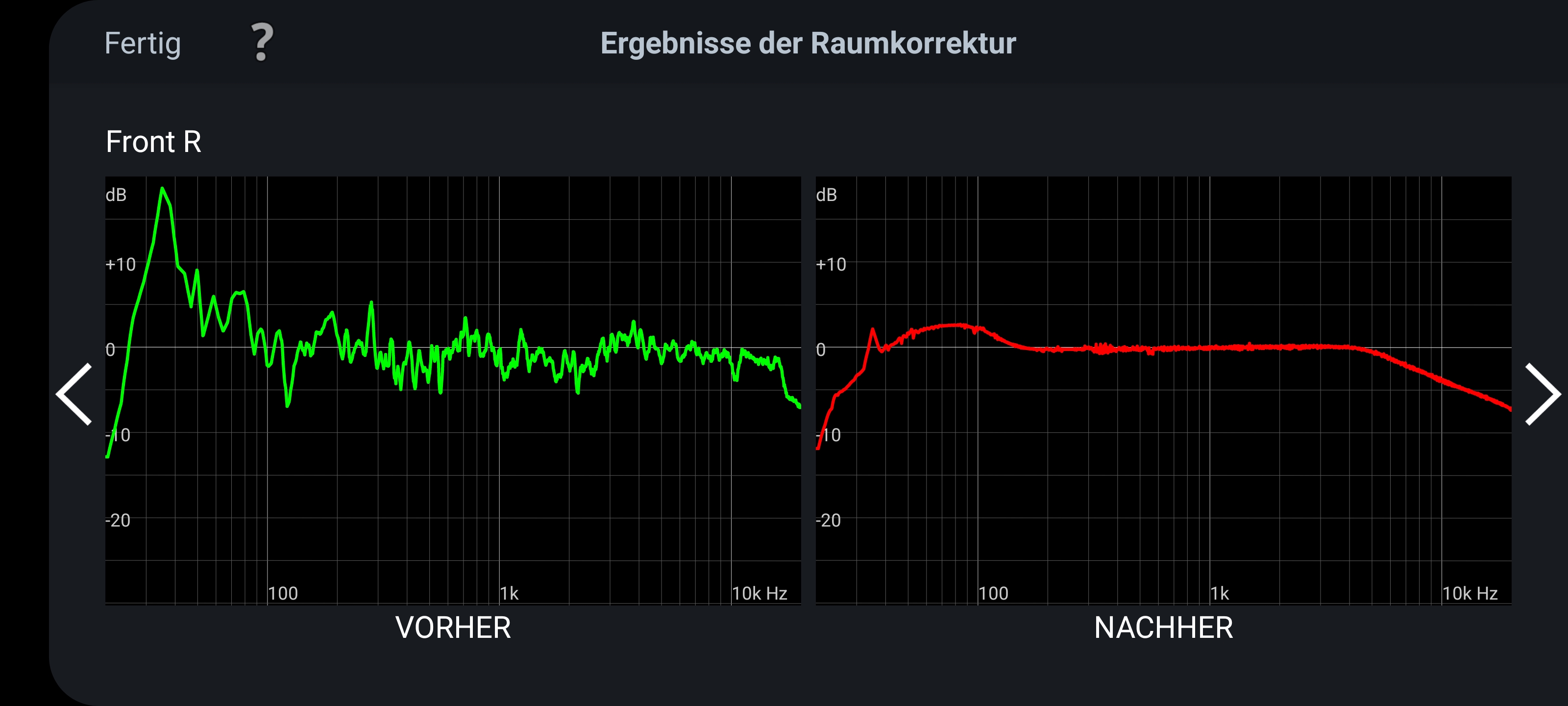

Couch an der wand:
Couch vorgezogen im raum: Die weiteren Maßnahmen muss ich auf morgen/übermorgen verschieben.
Eine einmessung mit langfloor, Kissen an reflektionspunkten etc werde ich dann auch nochmal durchführen.
@müller deine tipps/Vorschläge mit dem drehen auf die andere Wand würde ich dann auch probieren. Jedoch ist das hakt wirklich der größte und aufwändigste Eingriff - daher würde ich soweit möglich vorerst die mir unkompliziertesten Lösungen probieren.
Vielen Dank trotzdem das ihr euch alle nochmal beteiligt und mir Tipps gebt.
Und das hin und her liegt tatsächlich an Tagesform, momentaner höreindruck und quellmaterial. Alles klingt immer unterschiedlich. Jetzt höre ich bum bum Musik - es klingt super. Später etwas Instrumentalisches und es fehlt was etc...
Also - Couch ist wieder von der Wand vorgezogen. Bass der fronts kaum wahrnehmbar. Subwoofer dagegen doch ganz gut.
Höhen und mitten in neutralstellung auf einem erträglichen Maß!
Wird Zeit für eine Pause. Morgen/übermorgen nochmal ran an die Sache.
Reference klingt aber nachwievor echt nicht schön. L/r Bypass ist tatsächlich mein Favorit. Dyn eq on und auf 0db - so habe ich es immer stehen bisher. Für mich schöne Anhebung im bassbereich , - verursacht womöglich mitunter auch die spitzen Höhen.

Ich hab jetzt nicht alles gelesen. Nach den Bildern könnte man vermuten, dass da viel Hall vorhanden ist.
Was ist das für eine Decke?
Hast Du mal mit der -myRaumklang- App den Nachhall gemessen? Die App ist kostenlos
Tipp: Häng mal Versuchsweise mit ein oder zwei dicken Decken den TV ab.

Ist schon spät, tv habe ich mit einer Decke abgehängt. Klingt in der Tat nicht mehr ganz so spitz. Was wäre denn, wenn ich die fronts rechts /links vertausche? Die hochtöner sind ja etwas in Richtung Mitte versetzt. Oder versau ich mir dadurch etwas?
Stereo und direct modus ist seit der letzten Umstellung ganz normal - sprich meine Referenz.
Das mit dem TV ist schonmal ein guter Tipp. Auch wenn es nur minimal was bewirkt - hier könnte ggf der Tausch der fronts helfen?!
Die Decke ist eine holzdecke - abgehangen.
Ich werde es wohl erst Sonntag nochmal schaffen mich intensiv damit zu beschäftigen.
Ich freue mich über alle Antworten. Jede Nachricht gibt mir Denkanstöße und hilft mir weiter!

Ja mit dem Tausch versaust du dir den Klang . Soweit ich weiß kompensiert der versetzte Hochtöner die ,,schallstreuung,, kantendispersion genannt, so dass die Reflexion von der äußeren und inneren also linken und rechten Gehäusekante zeitgleich ankommen und etwa zeitgleich mit dem direktschall des hochtöners.
0,92 Sekunden ist eine Menge, ideal wäre unter 0,6 besser noch 0,5 s für Musik, 0,4-0,2 s bei Film.
Auch ein einfacher Test wäre ( vielleicht mit dem Handy aufnehmen) eine leere pet Flasche in die flache Hand schlagen. Versuch es einmal im Wohnzimmer dann evtl im Schlafzimmer oder besser draußen auf freier Fläche. Dann wird einem schon bewusst was der Raum zu den Lautsprechern und dem eigentlichen Signal hinzufügt. Und wenn es im Wohnzimmer etwa so nachhakt wie in einem leeren Badezimmer dann herzlichen Glückwunsch, dann sind die Gegebenheiten eine Katastrophe aber mit etwas Geschick ein paar (oder paar mehr) Euro und gut Zureden seiner Liebsten gut behandelbar.
Schatz möchtest du ein paar schicke sehr schwere Vorhänge…
Ach guck mal wenn sich da einer an der wand stößt, da kleben wir besser schnell mal etwas basotect dran…
Wirklich der Raum macht die Musik.
