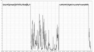

Ich habe nun nochmal eine systematischere Messung durchgeführt und die Ergebnisse sehen noch ein bisschen besser aus. Dabei wurden die Lautsprecher nacheinander an eine fixe Position gestellt, die mit Klebeband markiert war. Dadurch war die Abweichung in der Position ca. 1mm und der Winkel ca. 1°. Das Mikrofon (ca. 1m davor) wurde nicht bewegt und beide Lautsprecher am gleichen Verstärkerausgang angeschlossen.
In der ersten Messung wurde pinkes Rauschen abgespielt. Anders als gestern wurde das Rauschen nicht neu gestartet. Der Pegel ist nun sehr ähnlich bei beiden Boxen:
0:00 - 1:00 : rechte Box
1:00 - 2:20 : umstöpseln
2:20 - 3:30 : linke Box
Ich habe die Daten dann aus REW exportiert und das arithmetische Mittel des A-bewerteten Pegels für links und rechts berechnet. Das Ergebnis ist:
rechts: 71.046 dB(A)
links: 71.025 dB(A)
der Unterschied liegt also bei nur 0.021 dB(A). Top!

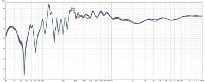

Als nächstes habe ich nochmal mit Frequenz-Sweep gemessen und diesmal 12 Messungen pro Lautsprecher durchgeführt und anschließend gemittelt.
Das hier sind die 24 Einzelmessungen:
Die Unterschiede zwischen den Messungen sind erstaunlich gering, aber man kann sehen, dass es pro LS eine klare Linie gibt.

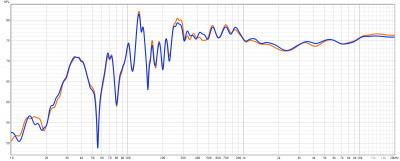

Und hier der Durchschnitt für links (orange) und rechts (blau):
In dieser präziseren Messung (verglichen mit der gestigen) liegt der Pegelunterschied bei >10kHz nur noch bei ca. 0.3dB.
Der nichtlineare Frequenzgang ist der Position beim Messen geschuldet. Aber es ging mir bei der Messung ja nur darum Unterschiede zwischen links und rechts zu ermitteln, und nicht den Frequenzgang gerade zu bügeln. Das wird mit der korrekten Aufstellung besser.

Ja, das sieht doch gut aus. Gerade bei den 12 Einzelmessungen/Lautsprecher sieht man dann, dass so ein Messmikro eben auch mal ein halbes oder 1 dB trotz absolut identischer Bedingungen anders misst. Das kann man dann über ausmitteln sehr leicht sehen.
Generell kann man auch den TT etc. ohne Probleme ausschrauben und wieder rein, ohne dass es etwas am Frequenzgang ändert. (auch die Ausrichtung des nu hat beim TT keine Auswirkung)

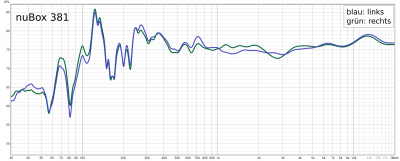

Ich habe vor ein paar Tagen auch eine Messung meiner nuBoxen (381) an deren festen Position durchgeführt. Im Prinzip klangen die für mich immer in Ordnung. In der Messung hat sich aber gezeigt, dass die Höhen, die vom linken Lautsprecher kommen an der Messpposition ca. 10dB schwächer waren. Ich vermute aber, dass das mit einem Monitor zusammenhängt, der zu diesem Zeitpunkt auch auf dem Schreibtisch stand. Für die nuBoxen habe ich auch eine systemtische Messung mit dem gleichen Aufbau wie für die nuVeros gemacht. Einziger Unterschied: nur 10 Messungen pro LS, anstatt 12. Das hier ist der Durchschnit:
Man sieht daran, dass - wie schon oft erwähnt - die Raumakustik eben doch einen sehr großen Einfluss hat.
