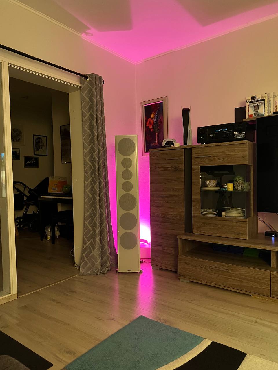

VD90 hat geschrieben: So 24. Apr 2022, 20:00 es gilt folgende Wand zu bändigen:
bin bei dir nicht auf dem Laufenden, aber der viel zu kleine Abstand zur linken Wand wäre wegen der kurzen Reflexionen akustisch das viel größere Problem 8O
hast du dort fette Absorber? gib uns mal bitte ein Bild ...

Ja, das ist eine parallele Baustelle. Aktuell ist die tiefste Kante des LS 45cm von der Wand entfernt.
Weiter vor geht nicht, weil der rechte LS dann nicht mehr auf gleicher Höhe wie der Linke wäre (der ist aktuell ne richtige Katastrophe, siehe Bild unten).
Diesen kann ich aber nicht weiter vorne positionieren, weil er dann mitten im Eingang stehen würde.
Aber seht selbst - Achtung, nichts für schwache Nerven :lol:
Spoiler
Der Plan ist, die Wohnwand loszuwerden und durch ein Low-Board zu ersetzen. Dann zieht alles mehr in die Mitte. Es muss sich aber erstmal jemand finden, der diese abkauft - würde dem noch ein paar Wochen geben, bevor sie im Sperrmüll landet.
Ansonsten bekommt Audyssey, trotz der besch*** Aufstellung, den Bass echt gut geregelt.

VD90 hat geschrieben: So 24. Apr 2022, 23:52Der Plan ist, die Wohnwand loszuwerden und durch ein Low-Board zu ersetzen.
Das ist in der Regel eine gute Maßnahme bezüglich Lautsprecheraufstellung.

Bei mir hat sich mittlerweile ein bisschen was getan.
Seit heute hängen folgende Schmuckstücke an der Wand:
Ganz links im Bild sieht man auch Akustikvorhänge, die seit 1 Woche hier hängen - sind keine speziellen, die hab ich zufällig bei Hornbach gefunden und werden dort als solche verkauft. Die sind im Vergleich zu „Richtigen“ bestimmt nicht so wirkungsvoll, aber die wiegen so schon um die 2 kg auf 245cmx140cm. Hab davon 4 Stück hier hängen und den Unterschied hat man beim Sprechen direkt bemerkt.
Das alles macht sich auf jeden Fall schonmal immens beim Sound bemerkbar. Werde beizeiten mal ein paar Messungen durchführen, insbesondere der Nachhall würde mich jetzt interessieren.
