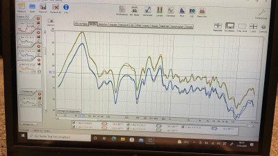

Re: Endstufe brummt massiv
@NoFate
Und alle anderen, hat keine Zeit gefunden bis jetzt zum messen, hab es jetzt aber geschafft, jeweils eine Messung mit -20 und je eine mit -16,5 am AVR .
Sieht meiner Meinung nach relativ identisch aus alles andere sind messtoleranz würde ich sagen, weder der Pegel ist verändert noch sind Verbiegungen zu erkennen die man raushören könnte. Gemessen in Pure direct beide 683 zusammen.
