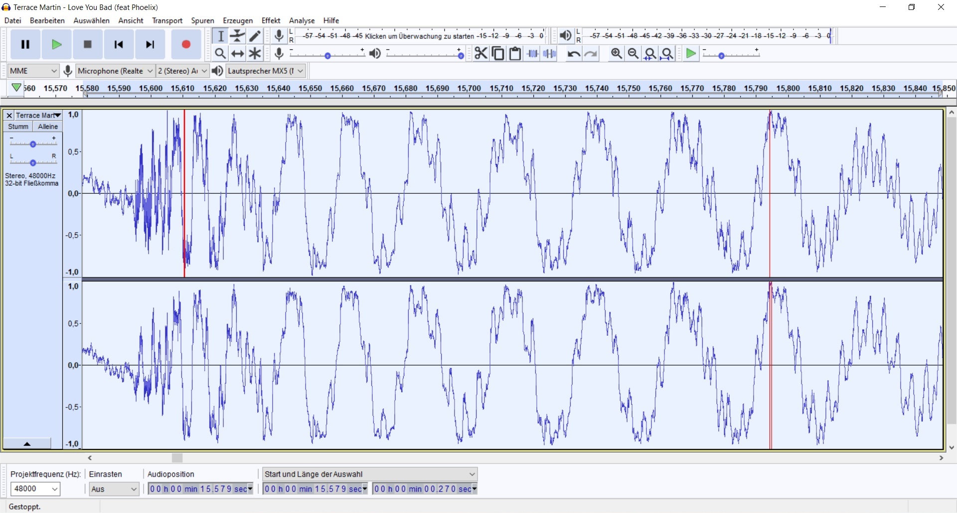

Musiktip: Dinner Party - Love You Bad
Jazz Soul Hip Hop, der bei lauteren Pegeln die TT bei mir ganz schön fordert, jede Menge Tiefbassattacken mit 35Hz, ok, aber imho pervers hergerichtet, das scheint bei jüngeren Produktionen immer häufiger der Fall zu sein, hier nicht nur wie massiv geclippt, sondern auch noch (zum tieferen Ende jeder Sequenz hin) immer härter mit tiefen Mitten aufgeladen, grausam ...
