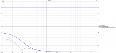

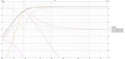

Die Aussage ist so formuliert etwas irreführend.In der zweiten Folge unserer nuLab-Videoreihe vergleicht unser Ingenieur Denis Djekic Bassreflex- und geschlossene Subwoofer unter Raumbedingungen und weist nach: Dass geschlossene Woofer präziser spielen oder weniger dröhnen als Bassreflex-Modelle, ist ein Mythos.

Vorgabe: Der CB-Subwoofer soll ein identisches f3 wie der BR-Sub aufweisen
Die gestrichelten Linien zeigen den BR-Sub (Treiber, BR-Port, Phase, FR), die durchgezogenen Linien den CB-Sub der mittels Linkwitz-Transform (LT) auf ein identisches f3 gebracht wurde.
In der zweiten Darstellung sind nur die resultierenden Frequenzgänge (FR) dargestellt (falls die obige Darstellung zu verwirrend ist). Bei identischem f3 hat der CB-Sub besseres Tieftonverhalten, wegen des flacher abfallenden FR.
Um die frequenzabhängigen Unterschiede zwischen BR- und CB-Sub besser darstellen zu können, wird statt der Impuls- oder Sprungantwort, die Gruppenlaufzeit (GD) der Subs verglichen (diese kann auch aus der Impulsantwort abgeleitet werden, negative Ableitung des Phasenfrequenzgang). Die GD zeigt die zeitliche Verzögerung der Hüllkurve des Trägersignal bei verschiedenen Frequenzen. Man kann schön sehen, dass das GD um die Resonanzfrequenz des BR-Sub (gestrichelte Linie) fast dreimal so lang ist, wie das des CB-Sub mit LT.
Der CB-Sub hat also ein deutlich überlegenes zeitliches Verhalten gegenüber dem BR-Sub - ist also "präziser", da er dem Originalsignal insbesondere in der Nähe der BR Abstimmfrequenz deutlich besser folgt.
