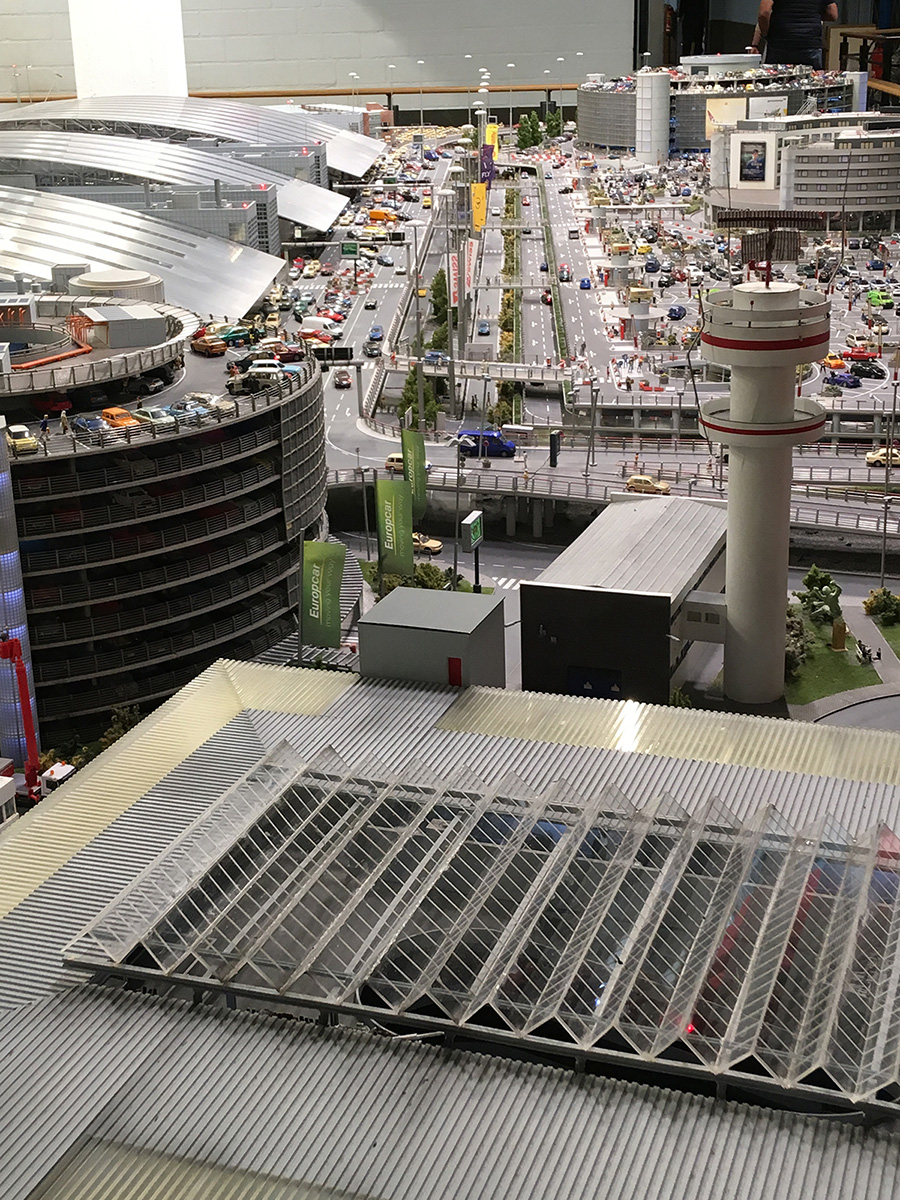

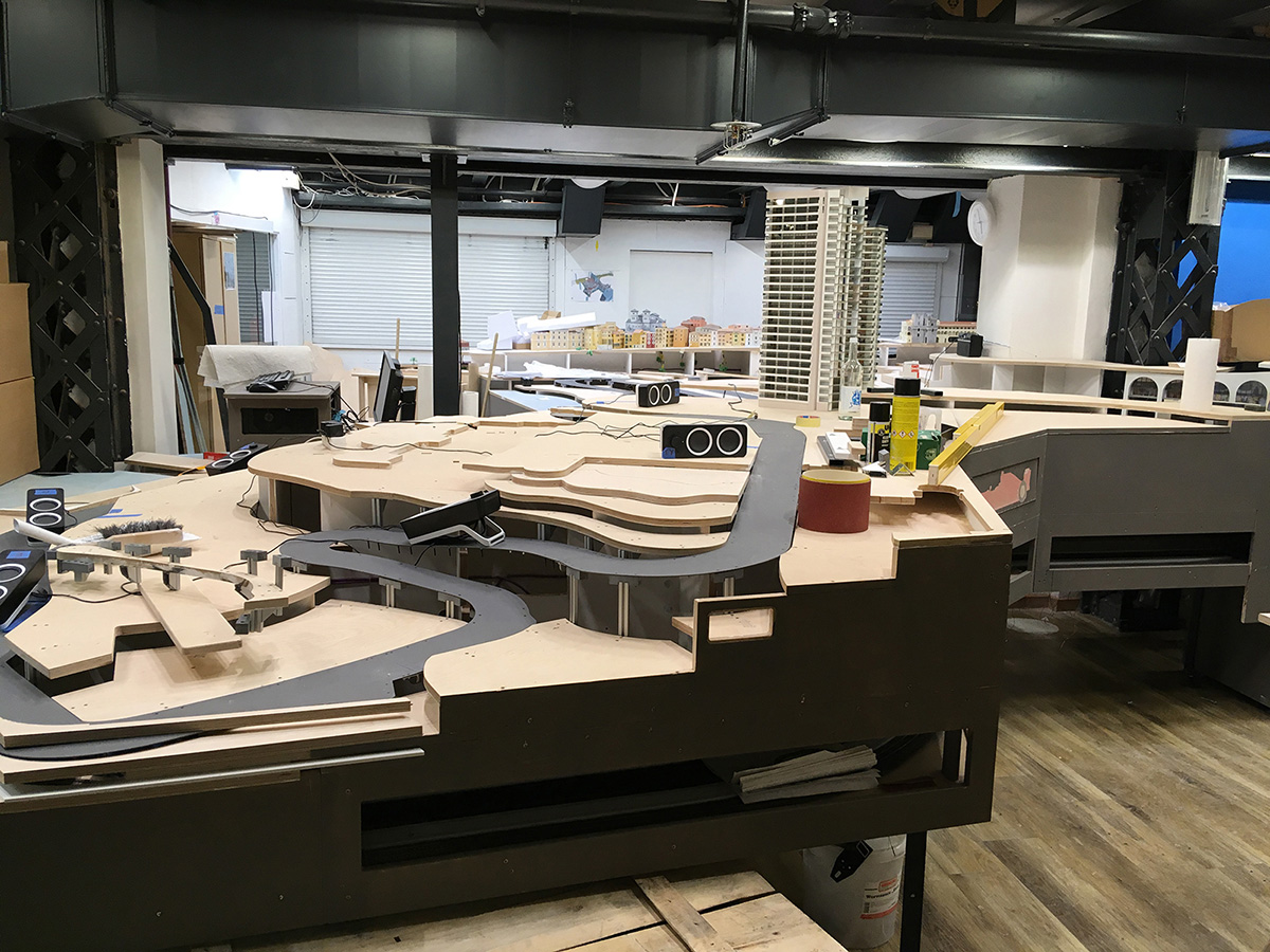

Ich war im November 2019 - da war gerade Monaco im Bau.
Mich hatte das zuerst abgeschreckt was ich da so an Wartezeiten usw. gelesen habe.
Wir sind dann am Spätnachmittag einfach mal hin als wir von der Besichtigung der Elbphilharmonie kamen - und keiner vor der Kasse. Insgesamt recht wenig Besucher. Das war natürlich angenehm.
Es war auch ausserhalb von irgendwelchen Ferien oder Sonn-/Feiertagen.
Auf jeden Fall faszinierend. Man sollte evtl. zwei Besuche einplanen. Ich fand 2 Stunden am Stück bei diesen vielen Eindrücken ausreichend. Lieber ein zweites mal als länger am Stück.
