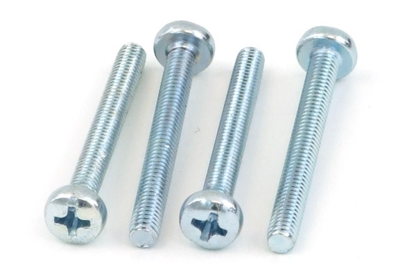

Sorry, ich habe mich doof ausgedrückt. Was M4 ist weiß ich, ich traue mich nur nicht die Dinger in die A200 reinzudrehen, das geht nur mit Gewalt und ich habe Angst das Gewinde der Box zu zerstören.
Trotzdem danke fürs Foto.
Schau dir die Gewinde genau an ob die Buchsen oder die Schrauben minimal beschädigt sind. Wenn du sie grade ansetzt und mit dem Finger ersteinmal hereindrehst und es stockt schlage ganz leicht von oben mit dem Griff von einem Schraubendreher drauf.
Und dann Stück für Stück .
Ich ging mal davon aus das es sich um eine M 4 handelt, aber besser vorher messen. Wer nichts zum messen hat, die metallartige einer Schublade sind auch mit M4 Schrauben befestigt, da könnte man zu Not testen also eine abschrauben und in den Griff hereindrehen.
es hat jetzt geklappt, ich habe heute Abend noch mal einen 2. Versuch gestartet und mich überwunden mal mit etwas mehr Kraft zu arbeiten. Die Gewinde sind halt an den Rändern so zulackiert, das die Schraube erst mal schräg kommt und dann fallen die Lackbrösel ins Gewinde, wieder frei pusten usw. Ich hatte die Box auf den Kopf gestellt und mal vorgeschraubt.
