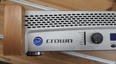

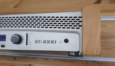

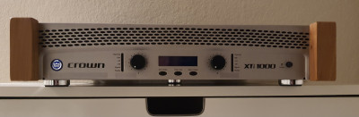

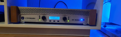

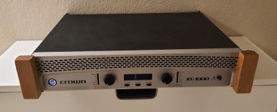

Sodele, die crown wurde etwas gekrönt.
Gerätefüße und Pseudoholzwangen aus passend gesägter, geölter Buche.
Passt erst mal für mich.
