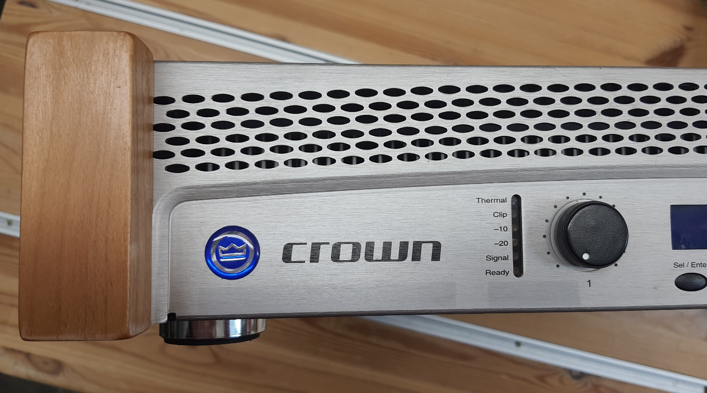

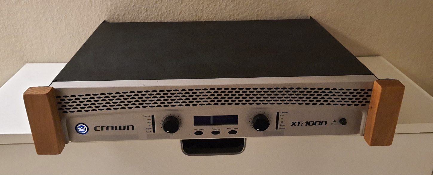

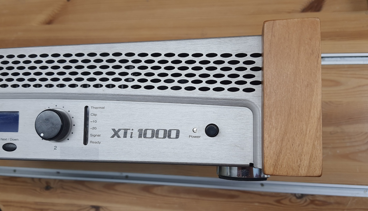

Sodele, die crown wurde etwas gekrönt.
Gerätefüße und Pseudoholzwangen aus passend gesägter, geölter Buche.
Passt erst mal für mich.
LG,
Randy
LG,
Randy

Wo sind die Bilder?randy666 hat geschrieben: Do 2. Mär 2023, 21:13 Sodele, die crown wurde etwas gekrönt.
LG,
Randy
