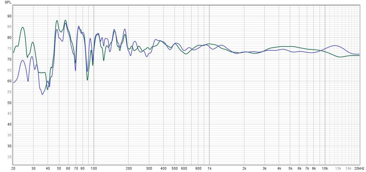

Da ich bei so etwas neugierig wie ein kleines Kind bin, habe ich heute schon mal ein paar Messungen gemacht.
Hier der Vergleich NL 284 vs, NV 140, bei meiner "Problemseite" links - aufgrund Aufstellung und Hörplatz fällt der Pegel unter 50 Hz stark ab. Alle Schalter stehen auf "Neutral", Messposition und Lautsprecherposition stimmen ziemlich genau überein.
Grün= Nuvero 140, Blau = Nuline 284
Die NV 140 nimmt meine Raummoden bei 29hz und 24hz mit, hier konnte die Nuline natürlich keinen Pegel mehr bieten. Die Moden von 48 - 74hz werden ebenfalls mehr angeregt.
Zwischen 3 und 9 khz hat die Nuvero ebenfalls rund 2db mehr Pegel.

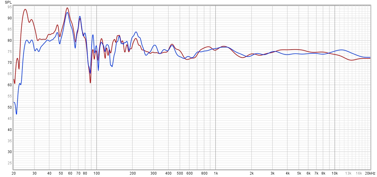

Rechts:
Rot=Nuvero 140, Blau = Nuline 284
Hier koppelt der Lautsprecher viel besser an den Raum an, die Moden werden dadurch natürlich voll mitgenommen. 75db werden bei 23hz durchbrochen.
Die Nuveros spielen ab dem Mittelton recht genau übereinander. Hier gibt es nicht viel Abweichung zwischen rechts und links.

du brauchst nur rechts breit bei etwa 35Hz überproportional um 10 bis 12dB anheben (um die Senke links zu kompensieren, bei der Frequenz kannst du das sicher nicht orten) bis der Pegel in Summe passt
und bei ca 60Hz beidseitig sehr breit etwas absenken, um geschätzt 5dB
wenn der AVR das kann? besser wäre den Stopfen rechts rauszunehmen, dann brauchst du nur um 6 bis 8dB anheben und beide geringfügig mehr absenken, vielleicht 6dB
das sollte dann schon ziemlich OK sein ... 8)
PS: den Buckel bei 1kHz (sehr direkt, vielleicht überpräsent, nasal) und die breite Hebung bei 5kHz (ggf zu harte S- und Zischlaute, kann unangenehm sein) würde ich erst in einem zweiten Schritt angehen

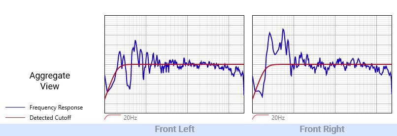

Zunächst finde ich es sehr erfreulich, dass Audyssey die untere Grenzfrequenz der Lautsprecher bei 20hz erkannt hat (gemittelt über alle Positionen):
Bei den Nulines waren es links 50hz, und rechts 30hz.

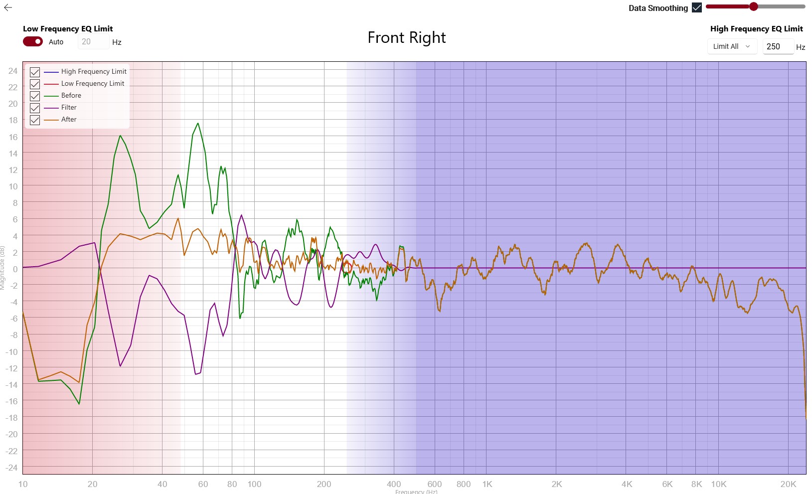

Die rechte Nuvero hat max. + 18db bei ~57hz und + 16db bei ~28hz.
Links ist es fast entspannt mit max. + 11db bei 57hz.
Da wird eine ordentliche Absenkung notwendig sein...

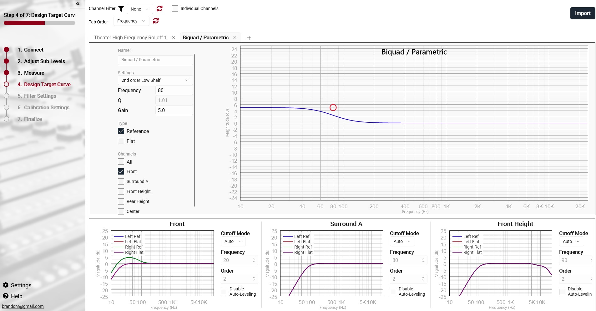

Bei den Zielkurven habe ich zwei unterschiedliche Belegungen.
1. Flat:
Ist wirklich flach über den gesamten Frequenzgang - diese Kurve nutze ich in Verbindung mit DynamicEQ, das den Bassbereich volumenabhängig wieder anhebt
2. Reference:
Hier habe ich eine Anhebung im Bassbereich mit +5DB eingebaut. Zum Einsatz kommt ein Filter "2nd order Low Shelf" bei 80 Hz:
Ab 200HZ soll keine Erhöhung mehr statt finden, ein Roll-Off des Filters sorgt bis dahin für einen schönen Übergang.
Den Cutoff Mode lasse ich auf "Auto", bei 20Hz Grenzfrequenz macht es keinen Sinn es zu deaktivieren.

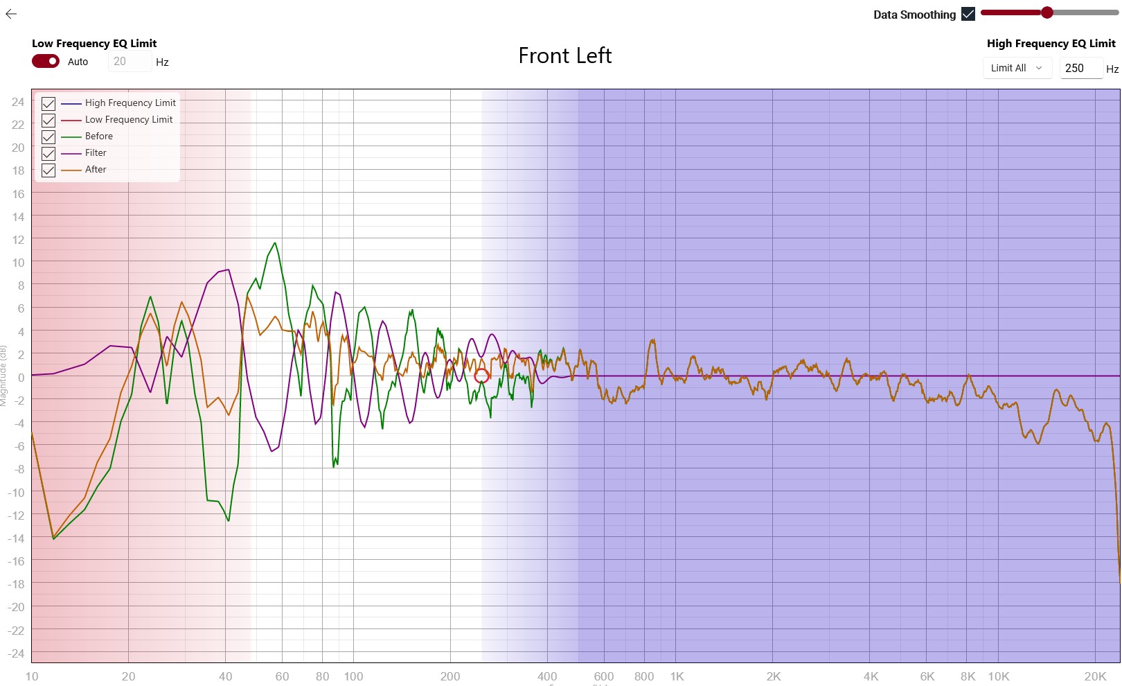

Was macht Audyssey mit den Einstellungen?
Die XT32-Filter habe ich bei 250Hz begrenzt. Sie wirken darüber hinaus zunehmend schwächer bis ~400Hz. Ab 400Hz nimmt Audyssey keine Eingriffe mehr vor.
Für die Reference-Zielkurve
Linker Lautsprecher:
Der Pegel der Moden wird reduziert, bei 57hz sind es ~ -5Db. Auch versucht Audyssey das Loch bei 40Hz zu füllen, was sehr wahrscheinlich keinen großen Effekt haben wird. Ansonsten glättet es bis 400Hz Pegelspitzen und versucht ein paar Löcher aufzufüllen.
Rechter Lautsprecher:
Auch hier versucht Audyssey der Zielkurve möglichst nahe zu kommen. Um die Moden auszugleichen müssen die Filter deutlich stärker wirken, -13Db bei 57Hz und -12Db bei ~27Hz. Eine Anhebung im unteren Bassbereich erfolgt nicht, lediglich bis 250Hz wird ebenfalls versucht ein paar Löcher aufzufüllen.
Für die Flat-Zielkurve geht Audyssey genauso vor, senkt aber den Pegel noch weiter ab. Bei 57Hz sind es damit -18Db.
