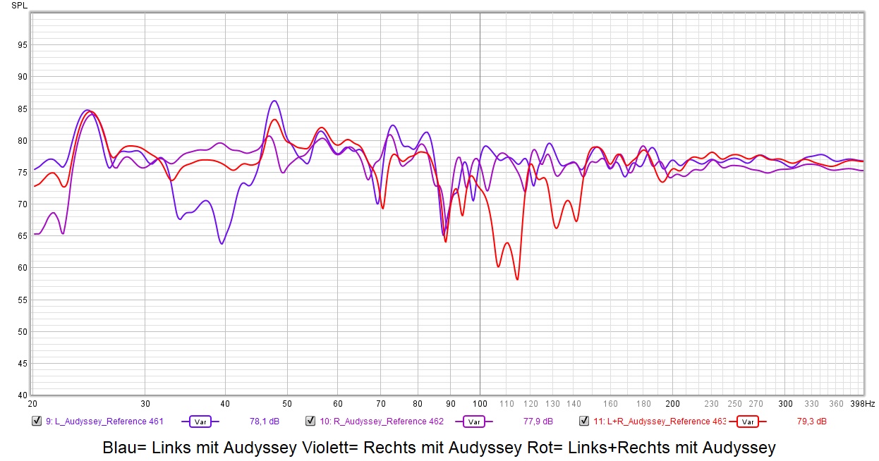

OK, lass uns mal schauen was Audyssey gemacht hat.
Vorgabe war die Reference-Zielkurve, also mit 5Db Anhebung im Bass. REW Messungen mit variabler Glättung, bis 400Hz dargestellt.
Linker Lautsprecher:
Bei 24Hz ist kein Eingriff erfolgt. Das Loch bei 40Db wurde um ~8Db angehoben, was aber praktisch wahrscheinlich kaum Relevanz hat. Die 48Hz Mode wurde etwas gesenkt, 57 Hz Mode um ~6,5Db. Weitere Anpassungen bis 400Hz sind erfolgt.
Rechter Lautsprecher:
Starke Absenkung des gesamten Modenbereichs. Weitere Eingriffe bis 400Hz.
Beide Lautsprecher zusammen gemessen, mit Audyssey:
Bis 100Hz zeigt sich eine Korrektur des Bassbereichs. Die starken Einbrüche von 100Hz-120Hz und 130Hz-150Hz kann ich mir gerade nicht erklären. Könnten Auslöschungen aufgrund der Mikrofonposition sein, das Umik1 habe ich auf 0,8cm genau im Abstand zu den beiden Lautsprechern gestellt.

ich vertraue deinen Messungen nicht ... :twisted:
die Summe aus R und L muss grosso modo 6dB über den Einzelmessungen liegen, und darf keine dubiosen neuen Einbrüche zeigen, und wenn der linke LS ein Loch bei 40Hz hat, kann es in der Summe nicht verschwinden (das Tal)

Indianer hat geschrieben: Fr 17. Mär 2023, 18:37 ich vertraue deinen Messungen nicht ... :twisted:
Wie genau Audyssey die Signale mit Filtern belegt weiß ich nicht. Vielleicht ist es doch schlauer als Gedacht, und macht noch etwas wenn das Signal aus beiden Lautsprechern kommt? Eine Art Gruppierung der Front?
Auch hatte ich die Messungen in Rew im Pegel aligned, dachte dann ist das besser vergleichbar.
