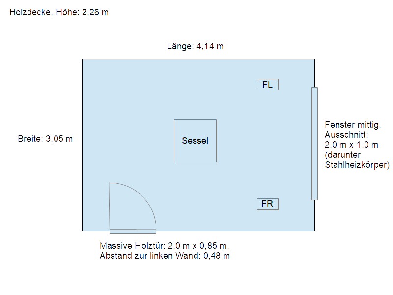

Zur Decke: Die Situation ist die, dass die Holzdecke zur Hälfte abgedeckt ist, seitdem vor einiger Zeit Rohre verlegt wurden. Wie das immer so ist, leider von der unpraktischen Seite her, sodass man alles abdecken, alle Krallen (300 Stück) entfernen und alle Paneele (45 Stück) wieder anbringen müsste. Nicht wild, aber hat es ein bisschen verlockend gemacht alles samt Unterkonstruktion zu entfernen. Gegen die weiße rohe Betondecke habe ich nichts, die Rohre sind auch verkraftbar. Was ich aber nicht bedacht hatte und eben erst realisiert habe ist, dass die Wände im abgehängten Bereich völlig roh sind, teilweise Putzträgerplatten, und es größere Durchbrüche für die Rohre gibt. Der Aufwand die oberen 20 cm zu verputzen oder zu verkleiden und den Übergang zu den Wänden unterhalb sauber hinzubekommen ist nicht ohne. Da fehlt es gerade an Motivation das anzugehen, zumal die Holzdecke sauber aussieht. Mit anderen Worten: Wenn es raumakustisch keine gravierenden Nachteile hat, würde ich bei der Holzdecke auf 2,25 m bleiben.
Zum Deckensegel: Hatte mir @Christian_B empfohlen, allerdings ging es da um unser Wohnzimmer, also völlig andere Situation. Aber ich dachte mir, schaden kann es nicht und kriege ich kostengünstig gebastelt, wäre insofern ein guter Anfang. Wegen der Situation mit der Decke wären 25 cm allerdings bisschen viel, zumal ich gerne mit ein wenig Luft aufhängen würde, dann wäre man schon bei um die 1,9 m - 1,95 m. Das Potential damit auch Bass schlucken zu können klingt aber verlockend. Wenn raumakustisch gegen ca. 1,9 m nichts spricht, würde ich es mir tatsächlich überlegen. Konstruktiv muss ich mir noch überlegen, wie ich das am besten löse. Vielleicht vier Quadrate à 1 m x 1 m. Ein Riesenteil mit 2 m x 2 m scheint mir ein bisschen unhandlich.
Zum Material: Habe eben ganz kurz recherchiert, und soweit ich das verstehe eignet sich Sonorock mehr als Bassabsorber und Basotect mehr als Breitbandabsorber. Kommt das so hin?
Hier noch eine Skizze des Raums:
Mit Holzverarbeitung komme ich klar, also Rahmen fertigen sollte nicht das Problem sein, so wäre auch mein Plan. Das Material mit Stoff überziehen scheint mir praktisch, würde ich so machen.
Zu den Bassfallen: Das Geld für acht HOFA Basstraps wäre schon da, wobei vor allem acht Stück mit 1600 EUR dann schon sehr wohlüberlegt sein wollen. Kann ich aber zurückgeben und würde ich in dem Fall ins Auto packen und hinfahren, ist nicht weit weg. Laut HOFA Homepage und Beratung bringt stapeln etwas - das wäre kein Problem. Und zusätzlich bringt wohl sehr viel mehrere nebeneinander bzw. hintereinander. Das kann ich aber hinter den den Lautsprechern definitiv ausschließen mangels Platz. Nebeneinander würde weit ins Fenster ragen, und hintereinander würde die zweite Reihe direkt neben den Boxen stehen. Und außerdem, auch wenn Ästhetik eine untergeordnete Rolle spielt, stelle ich mir das schon recht grenzwertig vor. Im Gegensatz dazu ist mir relativ egal, wie es hinter dem Hörplatz aussieht. Ich könnte z.B. alle acht Stück in die hinteren Raumecken packen, gestapelt und nebeneinander - hintereinander geht nicht wegen der Tür. Oder in jede der vier Raumecken zwei. Meine Überlegungen sind aber gerade, da mir recht egal ist, wie hübsch das hinter dem Hörplatz aussieht, könnte ich da aus Kostengründen gerne mit Basotect arbeiten, hinter der Tür sind knapp 50 cm Luft - sofern damit vergleichbare Ergebnisse zu erzielen wären. Kleben möchte ich nicht, aber könnte ich mir vielleicht Türme mit quadratischem Querschnitt basteln oder quaderförmige Module, was mehr Sinn macht. Auf jeden Fall so, dass ich fröhlich mit der Aufstellung experimentieren kann. Denkbar wären übrigens auch 2 x 2 HOFA Basstraps für hinter den Lautsprechern und gebastelte Module aus Sonrock für hinteren Raumecken und Rückwand.

Re: Auswahl Raum und nuVero Standlautsprecher für Hifi-Stereo
Wenn Du den Platz hast, nimm die Wände/Rückwand als Bassabsorber und die Decke +rechte/linke Wand gegen Erstreflexion.
Zum Beispiel
1. Deckensegel 2x1m z. B. 7cm Basotect, 3cm abgehangen
2. Seitenwände je 2x 1x0,5m Basotect
3. Rückwand - Eckrahmen aus Holzlattung mit Stoff, darin Sonorock (soviel wie möglich, Deckenhoch) oder komplette Wand
Falls Du sie Möglichkeit hast die Front Wand hinter den Lautsprechern zu dämmen wäre es auch eine sehr gute Möglichkeit.
Zum Beispiel
