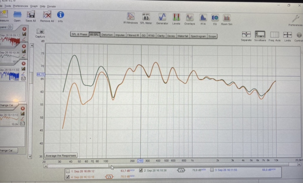

Der Effekt mit und ohne HP der Nubox AS 225:
Gemessen in einem 9m2 Raum daher die Welligkeiten.

Ja, wie in der Beschreibung und in meiner Messung zu sehen ist die 225 bei 80 hz getrennt wenn ein Sub dran hängt. Also der -3 dB Punkt, und diesen stellst du am Subwoofer ein der auch -3 dB bei 80 hz haben sollte.
Es sollte sich addieren und du kommst bei 0 raus, also glatter Übergang im Frequenzgang, raumeinflüsse, Aufstellung usw kann aber durch eine abweichende Einstellung besser oder schlechter sein daher nach Gehör mal testen was besser ist, Trennung bei 60/70/80/90… Testen, am besten mal einen Sinussweep deüber laufen lassen zum Beispiel von YouTube über Bluetooth. Dann kannst du hören bei welcher Trennfrequenz es am linearsten/besten klingt.
