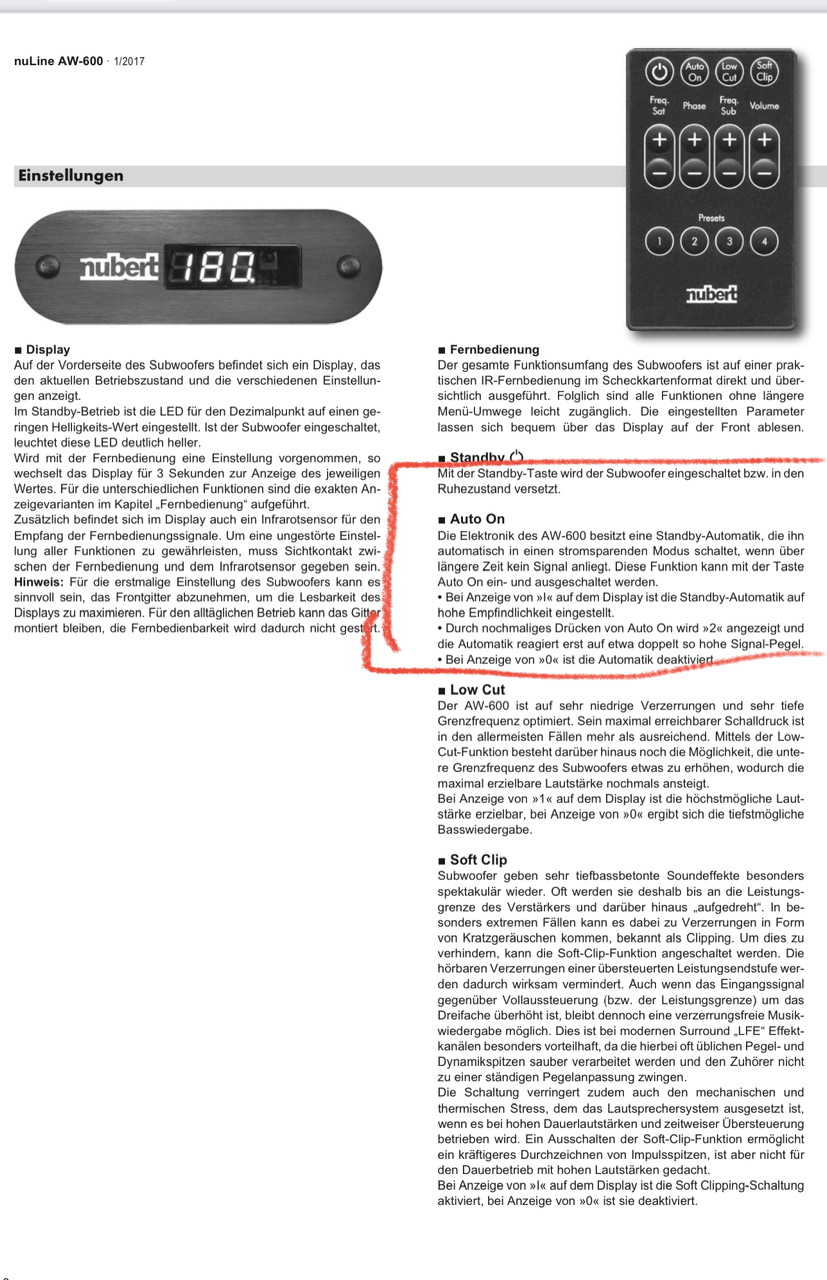

Re: AW 600 geht noch immer an und aus
Die Elektronik des AW-600 besitzt eine Standby-Automatik, die ihn automatisch in einen stromsparenden Modus schaltet, wen über längere Zeit kein Signal anliegt. Diese Funktion kann mit der Taste Auto On ein- und ausgeschaltet werden.
• Bei Anzeige von »l« auf dem Display ist die Standby-Automatik auf hohe Empfindlichkeit eingestellt.
• Durch nochmaliges Drücken von Auto On wird »2« angezeigt und die Automatik reagiert erst auf etwa doppelt so hohe Signal-Pegel.
• Bei Anzeige von »O« ist die Automatik deaktiviert.
Perfekt danke .
Aber sag mal ich habe das auf 0 gestellt und dann abgespeichert ,und nach 5 Minuten geht die Kiste wieder aus ..
hab’s dann nochmal gemacht jetzt gehts ..
Wie ist das den Jetzt wenn ich drücke kommt dann die Zahl die gerade aktiv ist oder das was jetzt eingestellt ist :-)sorry aber die dümmste Entwicklung seitens nubert
Schiebeschalter waren es, keine Drehregler.
Wenn du es einstellst und es erscheint 0 dann ist es ohne Automatik und permanent an, dann solltest du abspeichern mit einen der 4 Presets solange bis die kleine LED blinkt und ein plopp zu hören ist.
Drückst du nochmals darauf erscheint z.B. 1, und damit hast du die Einstellung wieder verändert .
Ja irgendwie funktioniert das abspeichern nicht immer .., mehr wie drauf drücken und drauf bleiben kann ich ja auch nicht machen ..
Und das eine led kommt und blinkt .. hmm wenn ich 1 -4 drücke dann kommt die 1-4 und die zittert dann und geht irgendwann dann weg aber blinken ?…und ploppen ?… noch nie gehört
