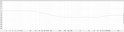

Und zwar hab ich lange viel Freude beim Musikhören mit einer Kombination aus linearer Raumkalibirierung und Loudness-Kurve gehabt. Aktuell ist es die von Equalizer Apo. Siehe hier:

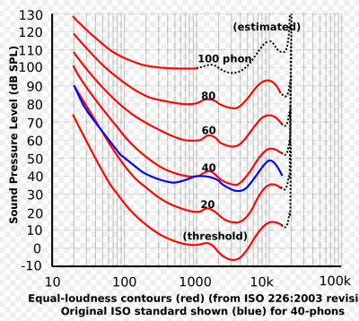

Nach einer Weile sind mir dann wieder die Fletcher Munson Kurven eingefallen. Also ich dann bei Wikipedia nachgeschaut habe, sah ich, dass es ja schon relativ lange eine modernisierte ISO Norm dafür gibt, die sehr interessant aussieht.
Man sieht die altbekannte Badewanne, aber interessant sind die Ausreißer bei 1,5Khz, 3 Khz und etwa 8 Khz.
Ich dachte mir, ich vertraue mal der Wissenschaft und der ISO und baue das grob nach.
Ursprünglich hatte ich den Dip bei 3 Khz auch drin, aber der hat für ein sehr komisches, hohles Klangbild gesorgt, daher habe ich diesen wieder rausgenommen. Das Endergebnis sieht nun so aus:
Mit folgenden zusätzlich EQs zur bisherigen linearen Raumkalibrierung und Loudness:
Es klingt nun etwas direkter und natürlich heller, aber nicht nervig-hell. Bei mir ist es eine angenehme Verbesserung zu vorher. Es entspricht natürlich nicht 100 % dieser ISO, aber es gefällt mir.
Probiert das doch mal bei euch bitte aus und berichtet. Vielleicht gefällt es euch ja auch.

was du als "ISO-Norm" zeigst ist nur die frequenzabhängig "richtige" Lautstärke für gleiches subjektives Lautheitsempfinden, das geht nur den Toningenieur etwas an, der muss das richtig mastern damit es sich bei etwa 80dB ausgewogen anhört, wir Konsumenten brauchen da (wenn er seinen Job kann :wink: ) genau gar nix machen ...
und deine Anhebung im Superhochton hört ohnehin kaum jemand ... aber die extreme Bassanhebung finde ich schon überraschend, +18dB 8O , außer du hörst extrem leise, seeeeeeeeehr weit unter 80dB, flüsterleise?

Wenn die Tontechniker das so anwenden würden, wie du es vorgibst, gäbe es ja keinen Bedarf mehr für (adaptive) Loudness-Kurven. Es geht nicht um ausgewogen, sondern Psychoakustisch richtig. Und wenn dort festgestellt wurde, dass Menschen bei diesen Frequenzen allgemein weniger empfindlich sind, warum nicht einfach reindrehen und ausprobieren? Beim Mastering gibt es ja auch kein Bilderbuch-System. Sonst könnten man ja 3 übliche VSTs + Settings in Reihe schalten und das Ding dann bouncen.
Die Anhebung im Superhochton macht wenig sind, ist aber im adaptiven Modul von E-Apo so einfach drin. Der Entwickler davon hat seine eigenen Mittenfrequenzen gewählt, keine Ahnung, woher er die hat.
Und na ja, ich höre relativ leise - meistens - aber der Basspegel ist genau so richtig. Man muss dazu auch sagen, dass ich diesen Screenshot vielleicht gemacht habe, also ich die Windows Lautstärker sehr leise hatte (ist ja adaptiv). Also betrachte es nur als Veranschaulichung.

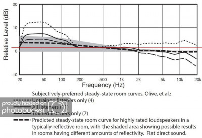

Genau das macht aber doch Dirac quasi - mit Zunahme z.Bsp. der Harman-Kurve. Das ist ja das geniale an dem System. Keiner will doch freiwillig die Linear-Dirac Kurve hören. Stinklangweilig. :mrgreen:
Es gibt aber Unterschiede zu deiner Ausführung, zumindest wie ich sie ausführe: die Anhebung bis 100Hz ist höher, dann geht es weitestgehend neutral weiter, am Ende fällt der HT aber sanft ab. Genau das möchte ich haben. Im Keller brauche ich diese Anpassung aber quasi nicht. Luxus. Deswegen benötige ich auch keine Vollkorrektur. :wink:. Ein guter Raum und gute Sitzposition ist davon befreit.
Ich habe nur die Anhebung konträr zu anderen Empfehlungen weniger massiv ausfallen lassen. Das ist aber auch eine Frage des Raumes.
