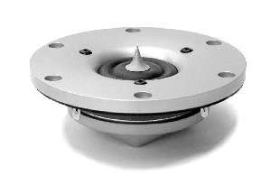

Die Lautsprecher die du in deinem Avatar abgebildet hast sind einfach klasse, bin immer noch überwältigt, was dort alles "rauskommt".
Es ist vielleicht etwas "komisch" eine stellungname "anzufordern" aber mich würde interessieren was die Nubert Speaker Factory von teuerern Lautsprecherbausätzen hält, die sich nicht mehr in die Preisklasse der Produktpalette befinden.
Beim Lautsprechershop ist mir z.B. folgender Lautsprecher aufgefallen (der Text hört sich sehr vielversprechend an)
Bausatz preis 900 das Paar mit einer einfachen 6db Weiche ?
Sind auch noch Preise für Hochtonchassis oberhalb der 200 gerechtfertigt?
420
(ich mag Bilder
420
(ich mag Bilder
