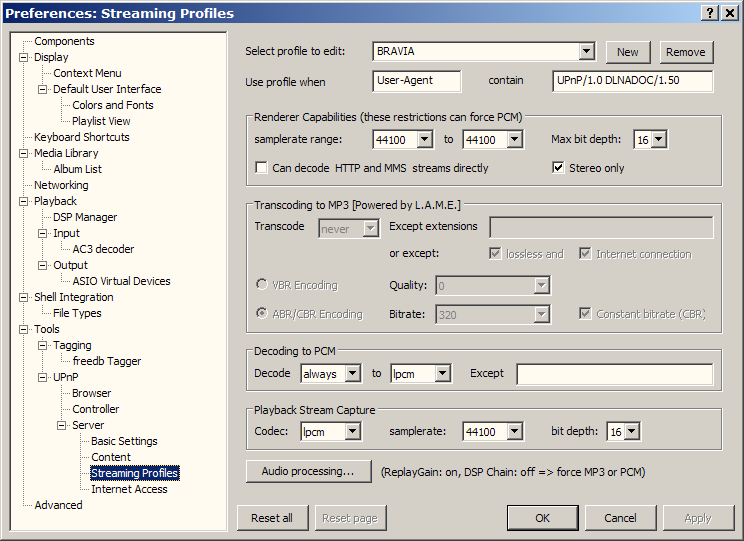

:!: Ich benutze FooBar2000 im zusammenspiel mit meinem AVR nicht als Software-Player, sondern als DLNA-Renderer. Von den intern angebotenen DSP des Foobar nutze ich lediglich ReplayGain und "decode always to lpcm".
