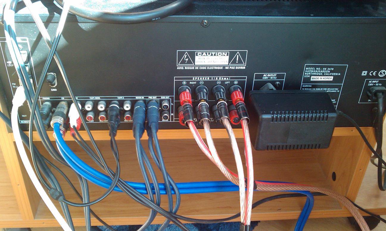

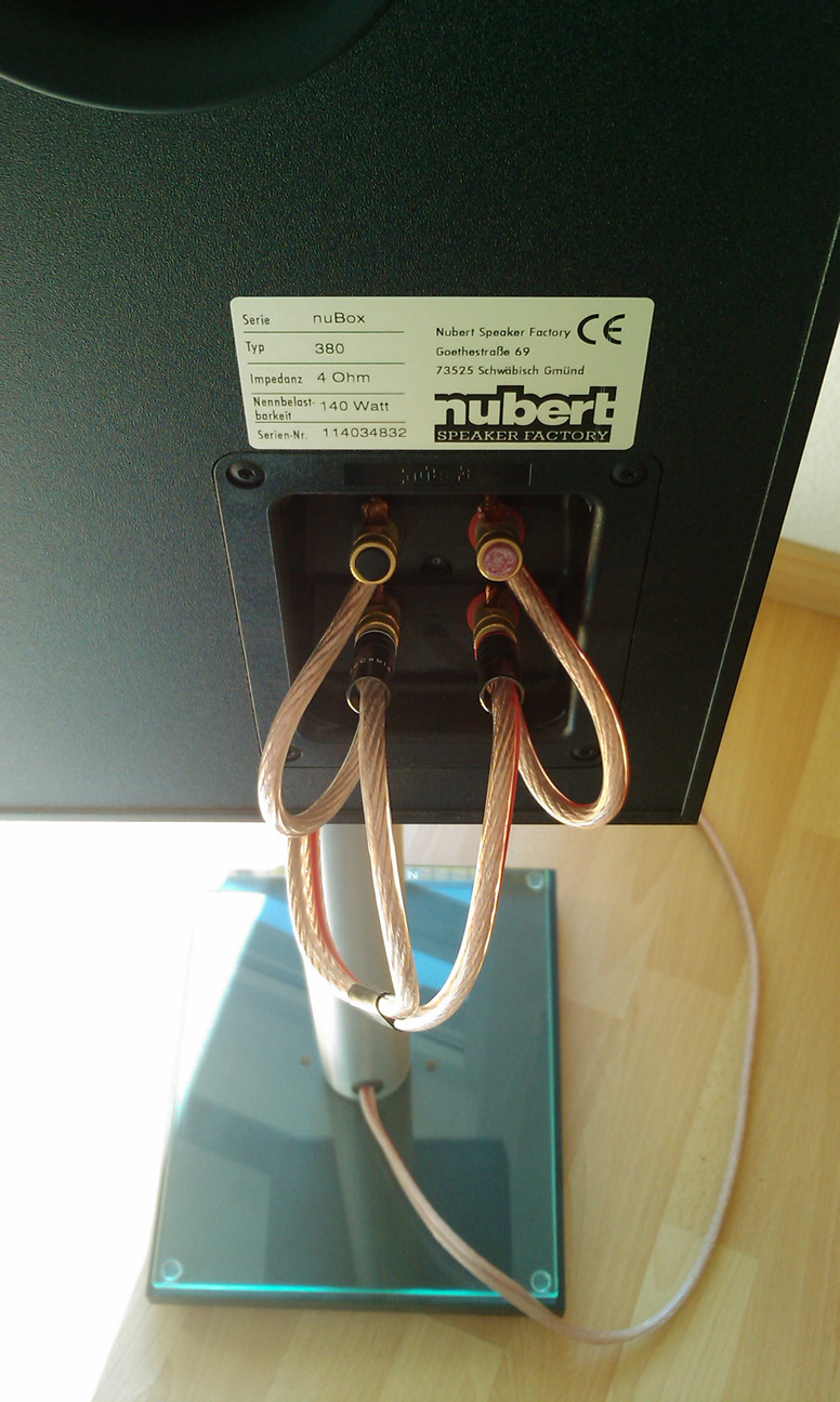

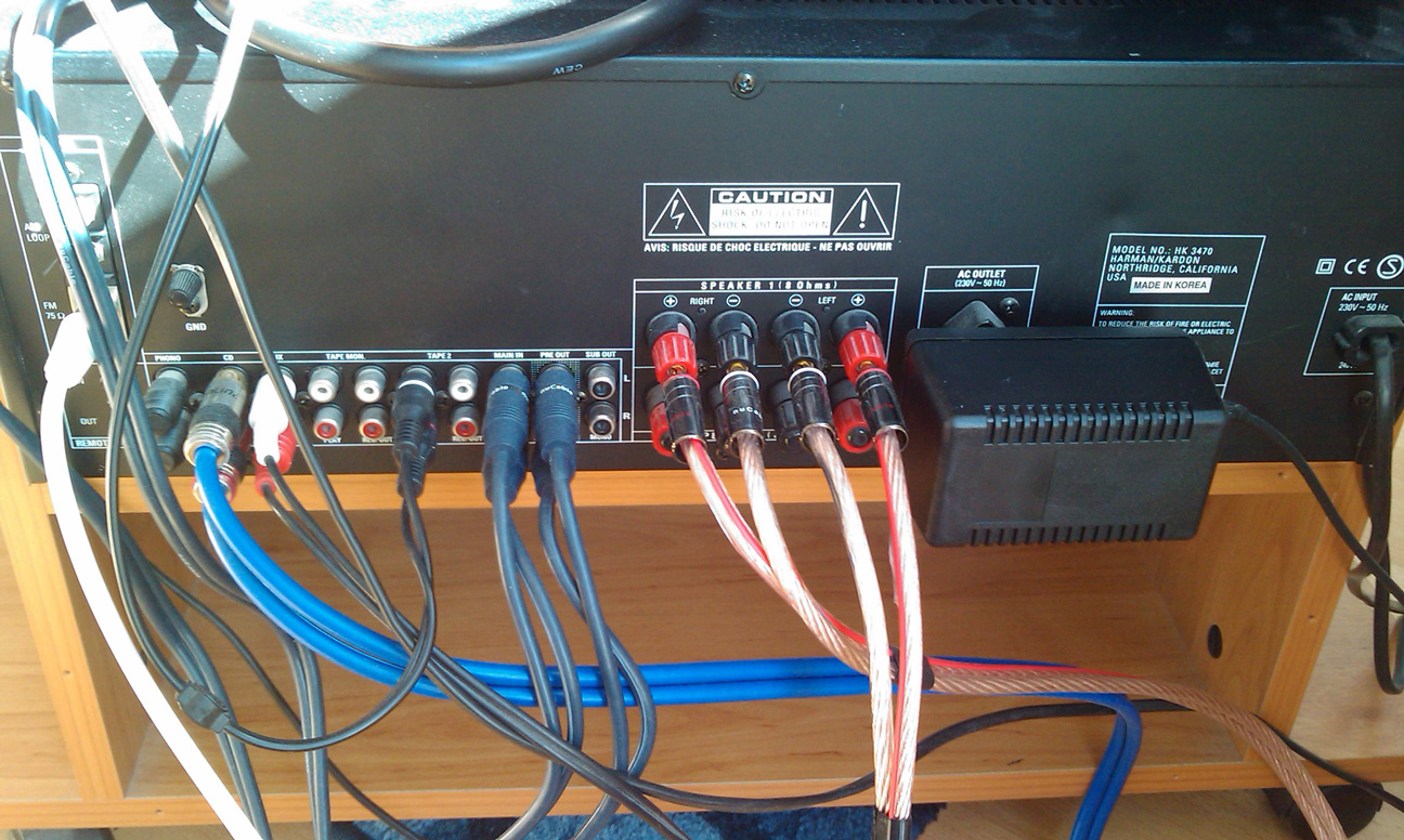

hab mir heute mal etwas Zeit genommen und mein Käbelchen gebastelt.
Ergebnis:
Durchmesser: 2x(2x4mm²) pro Lautsprecher
Materialpreis pro Meter:  ca. 8 Euro (ohne Stecker)
Zeitaufwand: etwa 2 1/2 Stunden
Der Hauptgrund das ich zweimal 2x4mm² verwendet habe geht eigentlich nur auf die Optik zurück, da das Kabel so in dem Gewebeschlauch etwas "runder" aussieht. Leider passt der Überwurf von meinen Bananensteckern nicht über 2 Adern so das ich hier evtl. noch Schrumpfschlauch als Ersatz verwende, die Polarität hab ich an den Enden ja durch zwei verschiedenfarbige Gewebeschläuche gekennzeichnet.
Theoretisch könnte man das Kabel so auch fürs Bi-Wiring oder Bi-Amping verwenden - über Sinn oder Unsinn lässt sich streiten
Gruß Lars
