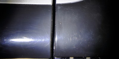

Ich habe das schon über Jahre mit allen möglichen glatten Oberflächen so gemacht. Prinzipiell ist es egal, von welchem Hersteller die Politur ist. Es gibt sehr viele gute... Am Beispiel der Firma SONAX kann ich es verständlich benennen:
Version "1" mit der geringsten Schleifwirkung:
http://www.sonax.de/Autopflege/Produkte ... -1-NanoPro
Version "2" mit mittlerer Schleifwirkung:
http://www.sonax.de/Autopflege/Produkte ... -2-NanoPro
Version "3" mit der stärksten Schleifwirkung:
http://www.sonax.de/Autopflege/Produkte ... -3-NanoPro
Die Polierprodukte unterscheiden sich in der unterschiedlich starken "Schleifwirkung"..., wobei sich das gruseliger anhört, als es ist...
Es handelt sich hier um mikroskopisch kleine abrasive Schleifkörperchen...

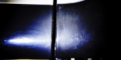

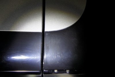

Das "schleift" nicht wirklich (im Sinne von vielleicht Schleifpapier...)..., es entfernt halt kleine Kratzerchen, wie hier gefragt.
Gleichzeitig wird die so spiegelglatt hergestellte Oberfläche versiegelt gegen alle möglichen Umwelteinflüsse, incl. Feuchtikeit und all diese Sachen...
Zur Verarbeitung nehme man Mikrofasertücher..., wunderbar!
Für alles geeignet, was glatt ist.
Nur eben keine Nextel-Oberflächen oder ähnliches damit einreiben...
