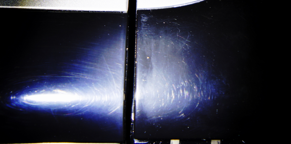

Interessant dann dürfte es damit auch gehen. Zumindest bei meiner Heckscheibe funzt es gut.
http://www.wackchem.com/a1-cabrio-hecks ... litur.html
Ich werde das gleich mal bei meinem TV testen, da ist nen mini Kratzer mal schaun ob ich den so wegbekomme. Werd nacher berichten.

OK hier mal Bilder linke Seite poliert, rechte nur sauber gemacht. Letztes Bild mit erhöhtem Kontrast. OK nicht ganz perfekt, aber schon um einiges besser - denke mit Autolackpolitur gehts auch nicht arg viel besser. Habs erstmal am Drucker ausprobiert, der hat sicher mehr Kratzer als ne Box die man nur mal staubwischt, weil ich da auch ab und zu Unterlagen draufliegen habe.

Hallo zusammen und "sorry" für die späte Antwort von mir...
Ich habe das schon über Jahre mit allen möglichen glatten Oberflächen so gemacht. Prinzipiell ist es egal, von welchem Hersteller die Politur ist. Es gibt sehr viele gute... Am Beispiel der Firma SONAX kann ich es verständlich benennen:
Version "1" mit der geringsten Schleifwirkung:
http://www.sonax.de/Autopflege/Produkte ... -1-NanoPro
Version "2" mit mittlerer Schleifwirkung:
http://www.sonax.de/Autopflege/Produkte ... -2-NanoPro
Version "3" mit der stärksten Schleifwirkung:
http://www.sonax.de/Autopflege/Produkte ... -3-NanoPro
Die Polierprodukte unterscheiden sich in der unterschiedlich starken "Schleifwirkung"..., wobei sich das gruseliger anhört, als es ist...
Es handelt sich hier um mikroskopisch kleine abrasive Schleifkörperchen...
Das "schleift" nicht wirklich (im Sinne von vielleicht Schleifpapier...)..., es entfernt halt kleine Kratzerchen, wie hier gefragt.
Gleichzeitig wird die so spiegelglatt hergestellte Oberfläche versiegelt gegen alle möglichen Umwelteinflüsse, incl. Feuchtikeit und all diese Sachen...
Zur Verarbeitung nehme man Mikrofasertücher..., wunderbar!
Für alles geeignet, was glatt ist.
Nur eben keine Nextel-Oberflächen oder ähnliches damit einreiben...
