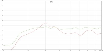

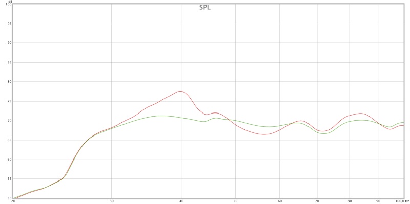

Re: Meine Erfahrung mit AntiMode
erstmal kann ich AK-SoundServices, welches hier schon erwähnt wurde nur empfehlen.
Ich hatte einen wirklich sehr netten und absolut unkomplizierten Kontakt mit Axel.
Um dem Fazit vorzugreifen, habe ich für meinen Fall das Antimode wieder zurück gegeben. Die Funktionsweise des Antimode und die Ergebnisse sind aber wirklich sehr gut und meine Entscheidung es zurück zu schicken, ist dem Audyssey in meinem AVR geschuldet, was ebenfalls einen sehr guten Job macht.
Anbei mal 2 Messvergleiche zwischen Audyssey & Antimode.
Also die Graphen zeigen jeweils die Messungen entweder mit Audyssey Einmessung (On/Off), oder mit Antimode Einmessung (On/Off).
Die Unterschiede bei den beiden roten Graphen (diese müsste ja theoretisch gleich sein) liegen darin, das sie zeitlich nicht direkt hintereinander gemacht worden und dem entsprechend die Mikrofonplatzierung nicht 100% gleich waren. Deutlich zu erkennen ist aber die deutliche Erhöhung bei 40 Hz in beiden Fällen, die immer wieder für lästiges Dröhnen sorgte.
Wer kein Audyssey hat, oder der Meinung ist es würde nicht sauber genug arbeiten, wird mit dem Antimode auf jeden Fall glücklich. Ich für meinen Fall konnte durch "rum probieren" und messen, mein Akustikproblem an einer anderen Stelle ausfindig machen und auch Lösen.
(Die 40 Hz Spitze wurde in meinem Fall durch einen Front LS + den Sub verursacht, diese konnte ich nur Lösen indem ich diesen auf SMALL gestellt und alles unter 60 Hz an den Sub umgeleitet habe. Audyssey kann gerade im Sub-Bereich sehr gute Ergebnisse vorweisen. So lange der Front LS auf LARGE stand, hat er ja trotz erfolgter Sub-Korrektur für die Erhöhung gesorgt. Die Front LS bleiben ja auch im Fall des Antimode unangetastet, wenn diese auf LARGE betrieben werden.)
Messtechnisch machen aus meiner Sicht beide "Systeme" einen guten Job. Der Vorteil bei Audyssey liegt vielleicht daran das es auch nach oben korrigieren kann. Antimode kann nur "abschneiden", was oftmals dazu führt das der Bass anschließend in der Lautstärke angehoben werden muss.
Die Graphen zeigen nur die Frequenzen des Subwoofers!
Andi
