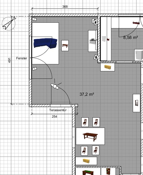

Die räumliche Lage habe ist im Bild skizziert. Dabei lässt sich die Position der Couch und des TVs auf Grund des WAF (Woman acceptance factor) nicht ändern

1. Rearspeaker: Wo ist die optimale Position der Rearspeaker im Raum? In der Ecke Richtung Terassentür oder da wo sie jetzt sind? Stativ oder an der Wand montiert? 2,5cm² oder 4,0cm² Kabel (auf Grund der zu erwartenden max. Verlegelänge von 7-8m)?

Aus Symmetriegründen würde ich sie dort lassen wo du sie eingezeichnet hast. Die Asymmetrie des Raumes / Hörbereiches ist natürlich alles andere als optimal, aber das wirst du wissen. Wenn der WAF, wie du schreibst, an der Aufstellung nichts ändern lässt, wirst du damit leben müssen.sguz hat geschrieben:1. Rearspeaker: Wo ist die optimale Position der Rearspeaker im Raum? In der Ecke Richtung Terassentür oder da wo sie jetzt sind?
Mit Stativen bist du etwas flexibler. Wenn du die Rears aber jetzt schon an der Wand hängen hast und mit der Position zufrieden bist, warum nicht dabei bleiben?sguz hat geschrieben:Stativ oder an der Wand montiert?

Re: Positionierung 5.1 System, Kabel usw.
Ich sehe gerade, dass der rechte Rear-LS auf deiner Skizze im Bereich eies Fensters hängt... Damit fiele doch die Wandhalterung aus. Wenn dich hohe Stative neben dem Sofa optisch nicht stören, realisiere diese Lösung. Wichtig scheint mir die symmetrische Aufstellung zu sein. Und da du auf der linken Seite eingeschränkt bist, läuft doch alles auf Stative hinaus.sguz hat geschrieben:Die Rearspeaker sind nicht fest, da ich sie ja noch nicht besitze und derzeit die Anlage in einem anderen Zimmer steht. Ich habe also was Positionierung der Lautsprecher angeht freie Wahl.
