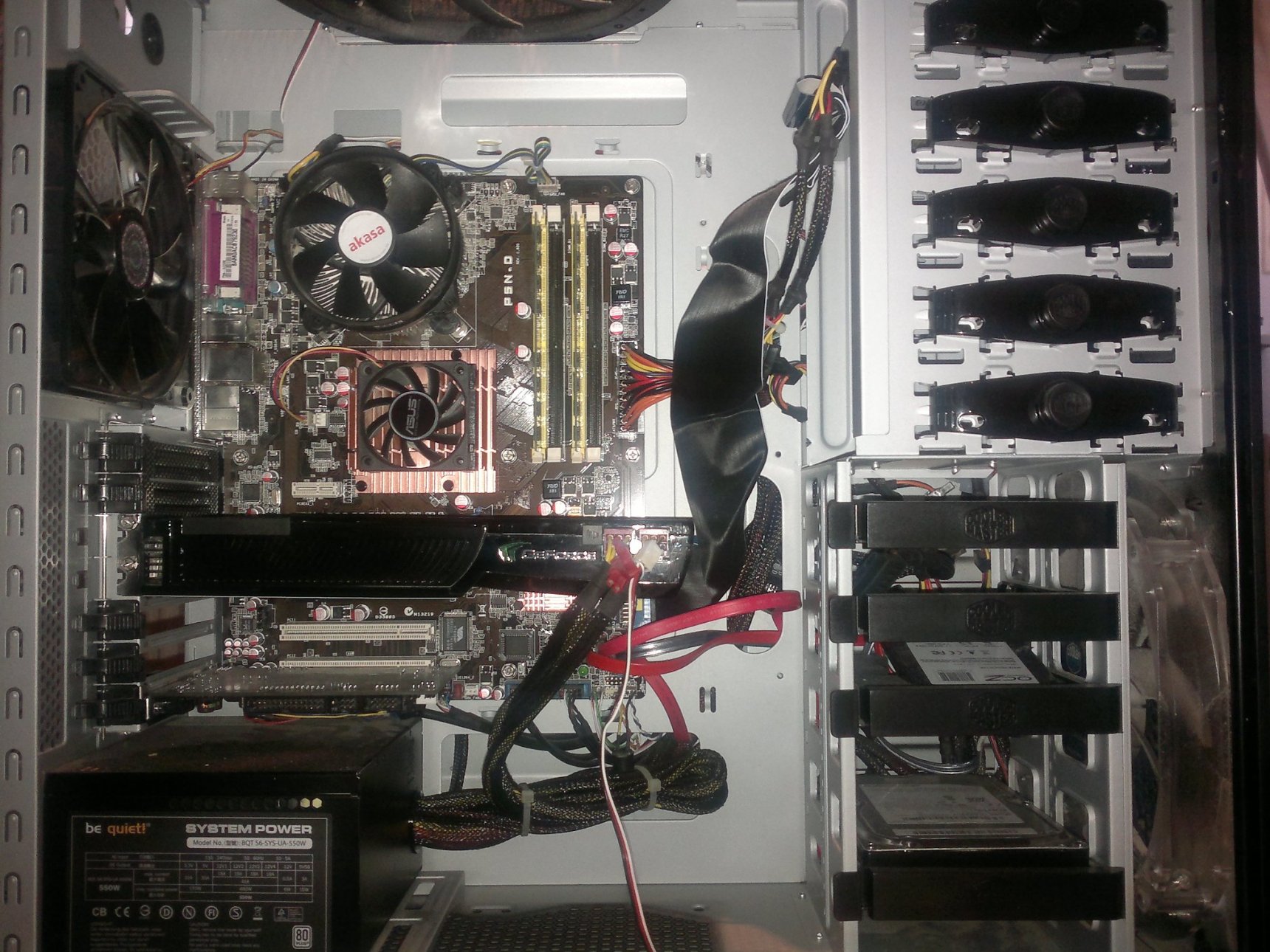

So Jungens: Hier ein Bildchen vom Innenleben.

Das Blöde ist, für einen HTPC ist das Ding Overkill, für einen Desktop-PC vielleicht, für einen Spiele-PC sicher nicht ... mit einem spezialisierten Build kann man schon bei den Komponenten viel mehr auf Lautstärke optimieren.
Zu den Komponenten: Das Gehäuse und das Netzteil sind für einen leisen PC bestens geeignet. Wenn man nämlich hinten oben einen großen Gehäuselüfter unterbringt, kann man sich die für CPU und Chipset meistens schenken. Wieviele Platten drin sind, seh ich nicht, sieht aber nach gedämpten Aufhängungen aus, gut.
Bis zu einer 65 W CPU würd ich sagen, großen passiv-geeigneten Tower-Kühler ohne Lüfter (Scythe Ninja Serie oder was von Noctua) drauf und geht schon, deine hat aber 95 W TDP ... versuchen kann man's, aber ... Grafikkarte für Spiele geht nicht ohne lauten eigenen Lüfter, für Büro oder HTPC reicht eine gute interne oder eine passive. Solange die interne GPU eh nicht verwendet wird, schalt sie im BIOS ab, dann sollte das Chipset ohne Lüfter gehen.
Festplatten ... Wie wär's mit einer SSD für die lokalen Daten und alles andere auf das NAS? Die mechanischen Festplatten loszuwerden hilft ungemein.
Wenn du nicht spielst, wäre ich für neues Mainboard + neue CPU, einen sparsamen Core i3 oder i5, da reicht dann die integrierte GPU und du brauchst nur noch einen Lüfter im ganzen Gehäuse, nämlich den hinten oben.
Zum Thema Lüfter, ich mag die Noctuas, aber die Geschmäcker sind verschieden. Praktisch ist, daß immer zwei Adapter zur Geschwindigkeitsreduktion beiliegen (5 V und 7 V, glaub ich), und die Lüfter auch dafür ausgelegt sind, so betrieben zu werden.
Was ist die unterste PCI-Karte?
Ist das ganz oben am Rand noch einmal ein großer Lüfter?

Edgar J. Goodspeed hat geschrieben:So Jungens: Hier ein Bildchen vom Innenleben.
ui was ist das denn für eine alte Knotte, Lüfter wo man hinschaut. Mörder-Graka drin, wahrscheinlich auch noch mit Lüfter. Ich denke hier wird viel Wärme produziert.
Weiter oben hatte ich die Bauteile meines spontan zusammengebauten, lautlosen PC beschrieben (mit Euro Angabe).
Eine SSD hast Du ja schon, insofern würde eine unhörbare Neuanschaffung eines HTPC so bei Euro 300 liegen.
