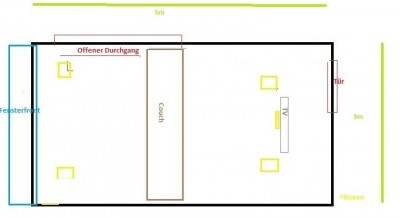

Hallo Zusammen und schönen Gruß aus Asien.
Ich habe die Intention mir nach meiner Rückkehr nach Deutschland in Sachen Surround zu verbessern. Momentan nenne ich 2x 2 unterschiedliche Magnat Standboxen Pärchen und ein Magnat Center mein eigen. Die meissten Membranen und Kalotten sind defekt. Daher möchte ich ein neues Surround Set nach und nach aufbauen. Als Receiver dient ein Onkyo TX-DS 575x, der soll so schnell auch nicht ausgetauscht werden.
Aufgrund von Platzproblemen möchte ich mit zwei Nubox 311ern für vorne beginnen und dafür das erste Magnat Pärchen aussortieren. Platzprobleme zeichnen sich durch an die Wand gestellte Couch aus, sowie die unterschiedliche Entfernung der Boxen zur Couch. Dazu kommt, das die Boxen momentan, wie auch die zukünftigen, sehr nah an der Wand stehen müssen. Über kurz oder lang werden entweder Wandhalterungen oder Stative dazu kommen. Aber alles nach der Reihe.
Ich habe mal eine kleine Skizze erstellt und hoffe sie hilft etwas. Die Abmessungen sind nur grob geschätzt.
Als Student bin ich zudem knapp bei Kasse.
Hmm leider scheint das Bild rechts abgeschnitten zu sein; zumindest bei meinem kleinen Monitor. das gelbe sind die Boxen und die kurze Wand ist mit 3m und die lange mit 5m gekennzeichnet

Danke für die nette Idee, da dies aber primär unser Wohnzimmer und kein eigenes WG Zimmer ist, ist dies leider keine Option. Hätte ich beeser direkt dazu geschrieben. Umräumen der Möbel und dergleichen ist nicht möglich. Und der TV ist an der Wand aufgehangen.

Dann kann ich dir nur noch empfehlen, statt der Nubox 311 den, extra für solche Situationen vorgesehenen, WS-201 aus der nuBox-Reihe zu nehmen. Wenn man die wegfallenden Mehrkosten von Stativen berücksichtigt, kommt es ungefähr aufs gleiche raus.
Ich verstehe allerdings die relativen Positionen von Fernseher und Couch nicht. Hoffentlich bekommt man so keine Nackenprobleme ;).
Wenn irgend möglich würde ich den TV so nahe an den Durchgang nach links verschieben wie es geht, und die offenen Löcher mit einem Bild (oder Schrank?) verdecken. Dieser Vorschlag gilt nur, wenn du die LS wirklich genau da haben willst, wo du sie eingezeichnet hast.
Die meiner Meinung nach sinnvollere Alternative wäre, den TV wenigstens etwas nach links zu versetzen und dann ziemlich direkt links und rechts die Wandlautsprecher anzubringen. Durch die relativ große Distanz zum TV im Vergleich zu den Abständen der Wandlautsprecher spart man sich so auch einen Center.
Als zukünftige Rearlautsprecher wären dann die Dipollautsprecher DS-301 interessant, die man dann über Ohrhöhe hinter der Couch anbringt, aber nicht so weit auseinander wie im Bild.

Ich sehe es ist wohl etwas schwieriger als ich gedacht habe. Der WS-201 käme nicht in Frage, da er zu groß ist. Ich möchte weg von großen/größeren Boxen.
Die Skizze zeigt meine künstleriche Kreativität ;) Die eines 3-Jährigen. Ich sitze direkt vor dem TV(von oben gesehen der rechteste Sitzplatz der Couch). Der TV hängt etwas weiter links. Umhängen desselbigen tue ich mir in dieser Wohnung nich mehr an, das anbringen war eine Qual, da die Wand sehr sehr porös ist.
Zu den Kennzeichnungen der Boxen, dort stehen sie momentan, in Zukunft mit kleineren Boxen sollten sie stehen wo es am sinnvollsten ist( aber nicht inmitten des Raumes) Ein weiterer Indiz für die Mangelhaftigkeit meiner Skizze ist, zwischen TV und dem Durchgang passt keine Box mehr an die Wand; dafür ist der Plaz zu gering :|
Die DS-301 habe ich eben erst entdeckt. Als Ergänzung sollte ich noch folgendes sagen: 85% schaue ich Filme, 10% höre ich Musik und die restlichen 5% gehen ans spielen(wenn überhaupt)
Hoffe das es nun etwas klarer erscheint

Die von dir angestrebte 311 ist fast doppelt so groß wie der Wandlautsprecher.
Eine Idee habe ich noch:
Zwei Wandlautsprecher in die vorderen Ecken wie eingezeichnet und einen Center unter den TV, wobei mich interessieren würde, ob man bei so einer großen Stereobasis nicht eventuell auch vorne Dipole benutzen könnte/sollte. Was sagt ihr dazu?
Um einen Center kommst du für vernünftigen Klang, vor allem mit deiner klaren Präferenz für Filme und mit der extrem breiten Stereobasis, nicht herum.
Kleiner Nachtrag: mit "Center" meine ich Center-Lautsprecher. Wenn einem das dafür vorgesehene Modell CS-411 zu groß und/oder zu teuer ist, kann man auch jeden anderen Lautsprecher dafür einsetzen.
Zuletzt geändert von Stefan81 am So 5. Feb 2012, 09:51, insgesamt 1-mal geändert.

ich habe mir jetzt alles 2x durchgelesen, aber irgendwie passt das alles nicht zusammen.
Du müsstest - glaube ich - doch die Skizze etwas verbessern.
Ich sehe ein, dass du z.Zt. kein Foto machen kannst. Aber aus der Erinnerung solltest du doch noch eintragen, auch wenn die Skizze nur unvollkommen exakt sein kann, wo sich andere Möbelstück usw. befinden. Denn ich kann z.B. nicht sehen, warum zwischen Durchgang und TV kein Platz sein soll für die linke Box. Nur als Beispiel. Und warum die Couch samt Rears nicht etwas mehr rechts stehen kann und die Rears nicht näher zur Couch?

So ich habe die Skizze etwas überarbeitet(siehe erster Beitrag) und hoffe das es nun im Ansatz verständlich ist Lemke46.
Dr WS-201 ist leider 11cm höher und 3cm breiter, lediglich flacher. Finde die 311 Form also vom Gefühl her kleiner.

Der WS-201 ist zwar 11 cm höher, aber nicht 3 cm breiter, sondern 3 cm weniger breit als die Nubox 311, zumindest laut Datenblatt. Somit ist, nur unter Berücksichtigung der sichtbaren Fläche, der Wandlautsprecher gerade mal 16% größer als die Nubox. Vielleicht täuscht dich das Produktbild?
Zur Sitzposition scheint der linke LS mehr als doppelt so weit entfernt zu sein wie der rechte. Eine vernünftige Stereoortung ist schon allein damit unmöglich. Falls unter oder über dem TV noch Platz ist, würde ich links und rechts einen LS platzieren und sie ggf zur Hörposition anwinkeln. Ansonsten würde ich die TV-internen Lautsprecher verwenden und, falls Surround unbedingt erwünscht, Dipole hinter die Sitzposition hängen. Ich frag mich, wie das dann klingen würde...

Recht haste mit den 3cm weniger Breit, verlesen; sry. Du magst auch recht haben mit dem Produktbild, für mich sieht er optisch größer aus :)
Ja der linke Frontlautsprecher ist ein Stück weiter weg als der Andere, das liegt eben an den Bedingungen des Zimmers. Daher melde ich mich ja auch hier bei Euch, hätte ich ein einfaches rechtekiges Zimmer mit guten Voraussetzungen, würde ich den Plan allein umsetzen.
Unter dem TV ist kein Platz mehr, direkt darunter befindet sich ein Sideboard auf dem der Center steht. Da passen vielleicht 2 Finger zwischen, mehr auch nicht. Drüber ist auch nicht sonderlich viel Platz, die 311er würden aber passen, vermutlich. Aber wenn diese direkt über dem TV hängen, kann man/ich dann noch auseinander halten was aus dem linken was aus dem rechten Lautsprecher tönt?
Betreffend des anwinkelns: Sowas macht man in Eigenregie oder gibt es Wandhalterungen die neigbar sind?
Also sehe ich es richtig, das die Lösung für den Rear-Bereich(auch wenn der ferner in der Zukunft liegt als der Austausch der Frontlautsprecher) einfacher ist? Also entweder zwei 311 oder zwei DS-301er auf Ohrhöhe anbringen?
