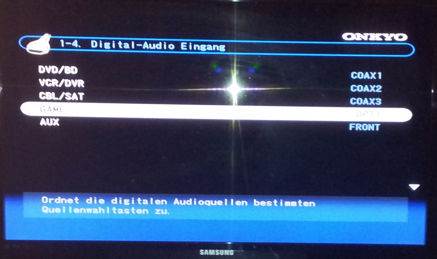

Re: Onkyo tx-sr806 Problem Optischen eingang
Hast du es so zugewiesen wie auf meinem Bild zu sehen? Die Markierung ist bissl schlecht zu lesen aber da steht Game = Opt1 ![Smile :)](./images/smilies/nuforum/icon_smile.gif)
