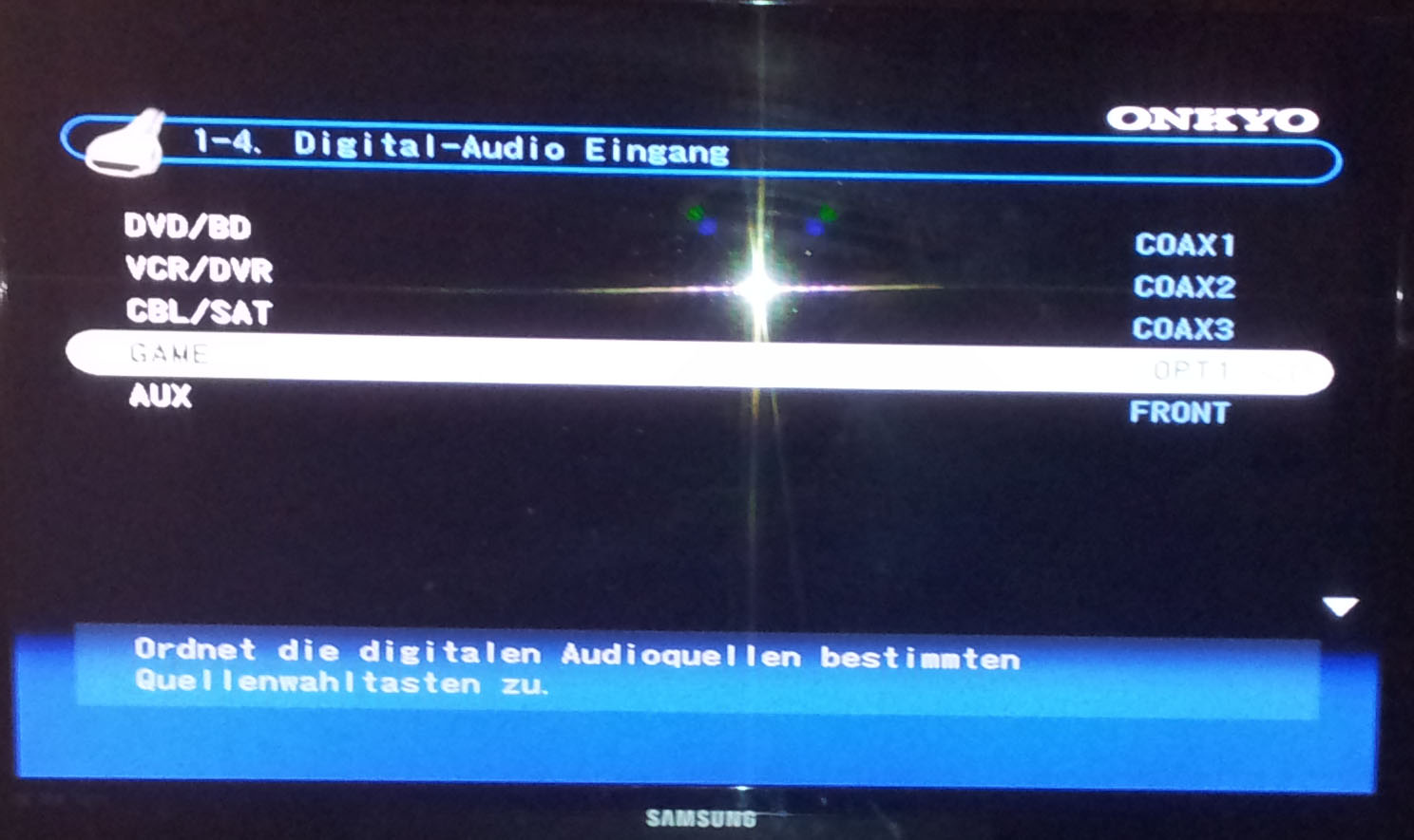

Re: Onkyo tx-sr806 Problem Optischen eingang
Hast du es so zugewiesen wie auf meinem Bild zu sehen? Die Markierung ist bissl schlecht zu lesen aber da steht Game = Opt1
Dazu deaktiviere in deinen Grafikkarteneinstellungen HDMI Audio! Auch wenn DVI kein Signal sendet - weil du wahrscheinlich nicht via SPDIF von deiner Soundkarte an deine Graka gehst - schickt es trotzdem ein Signal mit. Also deaktiviere HDMI Audio im Grafikkarten Treiber. Falls ned weißt wo, sag mir ob du ne ATI/nVidia oder sonst was Graka hast.. dann kann ichs dir sagen DVI hat genug Bandbreite für HD+Ton, allerdings nur DTS/Dolby via SPDIF. HD Audioformate kann es nicht.
HI,
Ich hab ne Nvidia gtx 460. Hab Alle HDMI Audioausgänge deaktiviert nix ); kein Sound. Game/TV OPT1 korrekt kabel steckt auch in game/TV opt1 drin );.
