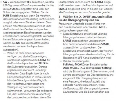

Danke euch schon mal für die Antworten. Das mit den both bzw. Plus wie es am Pio heißt werde ich ausprobieren denn aus dem Text der BDA wird man nicht so richtig schlau. Es werden die Tieffrequenzen der Fronts und des Centers ebenfalls an den SUB geleitet aber es steht nicht ob sie dann trotzdem noch von den LS ausgegeben werden und zusätzlich vom Sub oder ob sie weggetrennt werden und nur noch über den Sub komme. Ich muss es dann ausprobieren.Hier noch der angesprochenen Abschnitt:

Re: Trennfrequenz NuBox 681 7.1Set
Das ist ja echt komisch wie Denon das macht. Bei Both sollte normalerweise die Front voll laufen und der Sub zusätzlich das Signal erhalten.Mr. Smith hat geschrieben: Wenn dein AVR wieder da ist, kannst du dann bitte mal ausprobieren, ob die Übergangsfrequenz auch bei den Large-LS greift (natürlich im Both-Betrieb). Würde mich interessieren. Beim Denon AVR 1909 ist es jedenfalls so.
Beim Onkyo kann man "Both" (double bass) gar nicht wählen wenn die Front getrennt wird.
Ist auch in der Theorie nicht unbedingt vorteilhaft, der Sub spielt untenrum allein und obenrum gemeinsam mit der Front. Je nach Abtrennbereich machts aber auch gar nichts aus und entlastet dann wiederurm die Front solange man im +-3dB Bereich des LS abtrennt.
Trennt man die 681 aber z.B. bei 80Hz kann an sich nichts gutes dabei rauskommen.
Alex
Hey Alex
Ich glaube du hast mich falsch verstanden.
Die 681 werden nicht bei 80 getrennt, es werden doch nur die die auf small stehen getrennt. Die 681 lässt man auf large und beim sub wähle ich Plus, so das sowohl der Sub als auch die 681 mit ihrem ganzen Bereich mitspielen. Ich hoffe das es geht, werde es sehen wenn ich wieder alles anschließe.
Gruß,Emil
Ne hab ich nicht. Das war ein gewähltes Beispielszenario für die Both Funktion des Denon AVR.emilutz hat geschrieben: Ich glaube du hast mich falsch verstanden.
