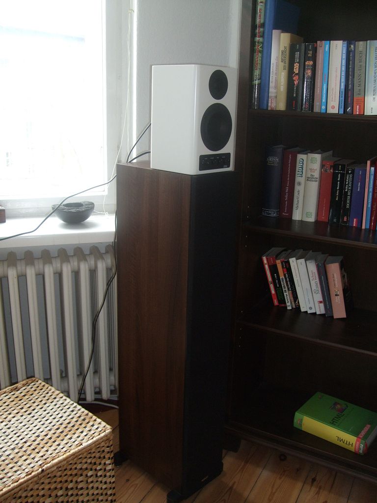

nachdem heute morgen meine neuen nuPro A-10 in der Farbe Weiß eingetroffen sind wurden sie nach 1 Stunde akklimatisierung und 1 Stunde gemütlichem Warmspielen gleich mal zum Vergleich herangezogen und 2 Stunden lang in verschiedenen Disziplinen verglichen.
Zuerst einmal:
Nochmals recht herzlichen Dank an die NSF für diese tollen Lautsprecher

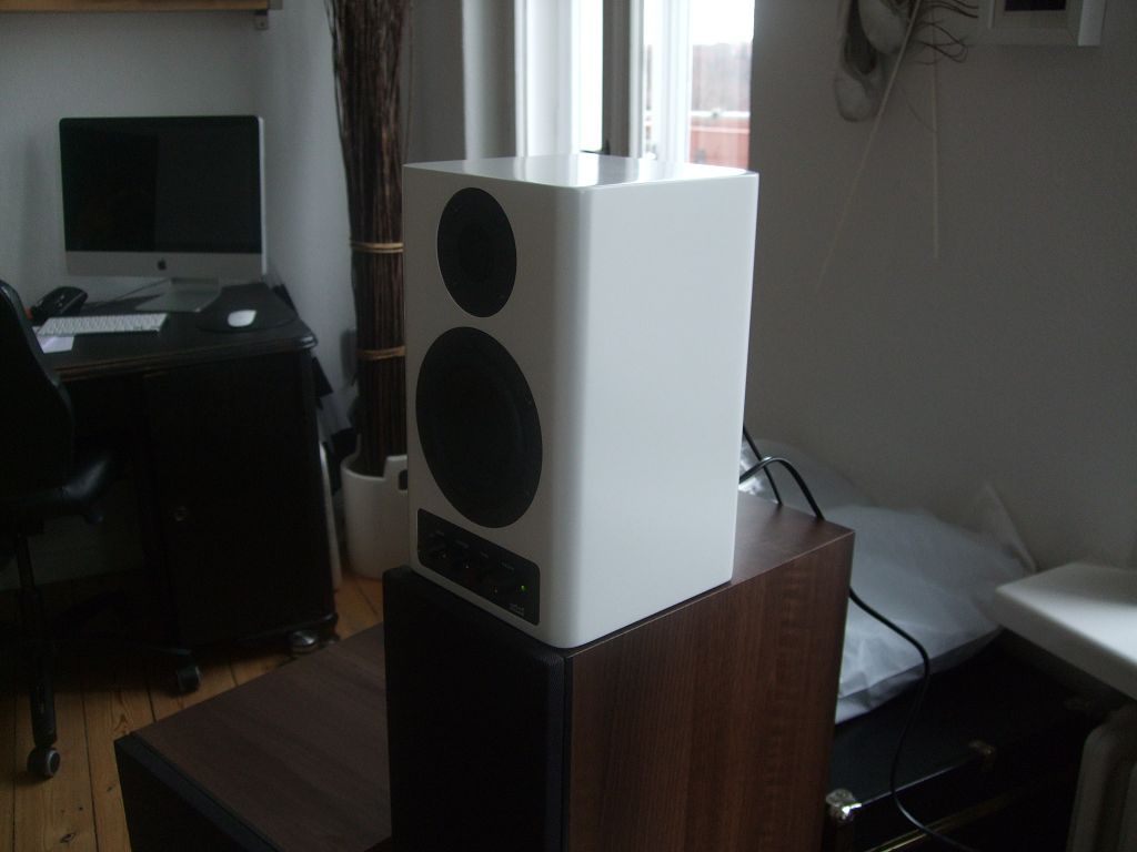

Die nuPro A-10:
Verarbeitung: 1A, einwandfreier Lack, nahezu 100%ige Passung alle Elemente. Regler laufen sauber, flüssig und fühlen sich sehr hochwertig an.
Rauschen: Bei halbem Volumen ein sehr leichtes Grundrauschen. Unter 20cm Ohrabstand leicht zu hören. Im Vorbeilaufen etc nicht bemerkbar, auch wenn ma am PC sitzt hört man (ich) es nicht. Bei 100% Eingangssignalstärke kann man mit halbem Volumen schon erstaunliche Pegel erreichen.
Abolut akzeptabel und stört zu keiner Zeit.

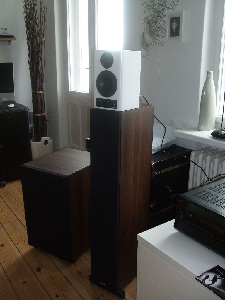

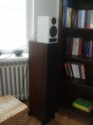

Ausgangssituation/Aufstellung:
Raumgröße knapp 35m², Deckenhöhe 3,60m entspricht ~125m³ Raumvolumen.
Stereodreieck mit 2,5m Kantenlänge
Um einen möglichst guten Vergleich zu erzielen, habe ich die nuPro auf die 511 gestellt und bis zur Vorderkante herangezogen.
Ohrhöhe war genau zwischen dem HT der 511 und dem HT der A-10
Mein reguläres Stereodreieck wurde auf die A-10 angepasst.

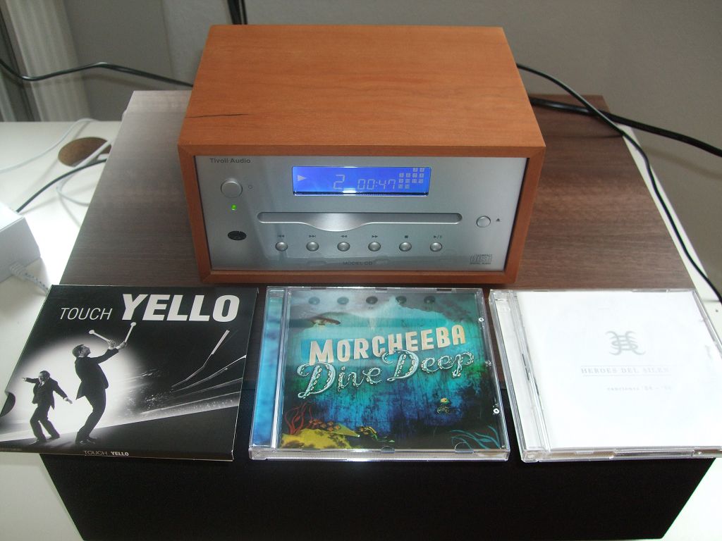

Kette 1:
Tivoli Audio CD -- 2x Monocinch -- nuPro A-10. Verwendet wurden die beigefügten Kabel.
mid/high sowie bass Regler auf 12 Uhr neutral.

Vergleichsmaterial:
Yello Album Touch:
Lied 1: The Expert
Lied 2: Bostich
Heros des Silencio:
Entre dos tierras
Morcheeba:
Dive Deep
Da ich sonst über den PC streame war mir für meinen Verlgeich ein identisches Quellmaterial auf CD sehr wichtig. Ist vielleicht nicht die beste Auswahl für einen Vergleich aber für die ersten Eindrücke reicht es, schließlich kenn ich mein Equip ja schon ne Weile und erkenne die Abweichung recht schnell. Zumal auch die Yello Touch CD zu einer herausragenden, klanglichen Produktion zählt.
