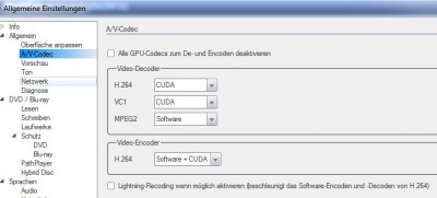

Der Mönch hat geschrieben:...also lt. Nvidia (Link: http://www.nvidia.de/object/cuda_gpus_de.html) ist meine Grafikkarte CUDA-faehig.
Gut für den Prozessor, denn der wird entlastet und es kann nebenbei locker weitergearbeitet werden.

Der Mönch hat geschrieben:...die gesetzten Optionen von DVDfab koennen natuerlich der Grund dafuer sein, dass es nicht so laeuft wie es soll, fehlt vielleicht nur ein Haken an der Richtigen stelle.
Und was ist jetzt so schwer daran, kurze Testsequenzen mit unterschiedlichen Optionseinstellungen zu erzeugen ? Einfach machen !
Der Mönch hat geschrieben:...waere es nett von Dir (oder von anderen Forum-Usern) wenn hier mal die Optionen, welche nach der Installation von DVDfab eingestellt werden um .mkv's zu erstellen, hier abgebildet werden.

Eine Option die hier http://www.nubert-forum.de/nuforum/view ... 30#p504430 nicht mit aufgeführt ist, wäre diese...
...mehr stell ich hier nicht rein.

Árvakur hat geschrieben:Bisher dachte ich, dass das HD Audio Format nicht offiziell in den Spezifikationen des .mkv eingetragen ist. Hattest du hier beim Abspielen schonmal ein Problem?
Dazu müsste jemand anders antworten, der auch die komplette HD-Spur mit kopiert, denn ich tue das nicht.
Durchforste dazu mal lieber meinen Mediaplayer-Thread, denn dort ist irgendwo was zum Thema der Tonformatunterstützung geschrieben worden,
oder machs dir ganz einfach und sieh hier nach :wink:
Wie du hier sehen kannst -> Bild <- ist bei mir die Option "HD-Audio entfernen" gesetzt :wink:
