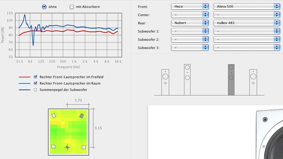

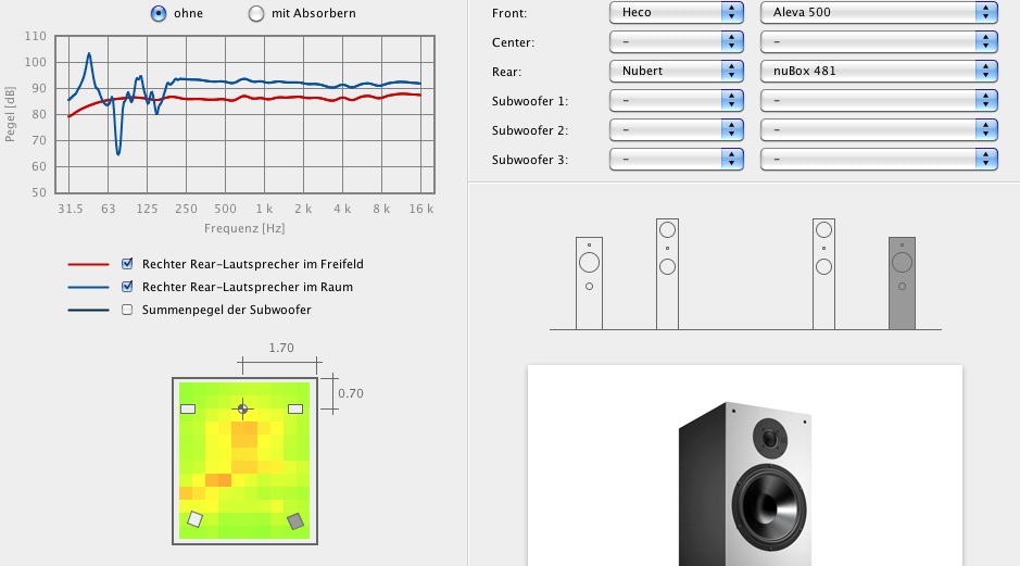

Re: Welche LS für kleine Räume (max. 1000,- EUR)?
"anfetten" (die Heco Aleva 500 tut es gerade dort).
Ich habe mal im Akustikrechner grob simuliert, bin mir nicht sicher, ab sich da raumakustisch große Wunder auftun im Vergleich Heco + 481
Im Akustikrechner hat die Aleva 500 bessere Werte als alle anderen LS, die ich bei mir stehen hatte. Trotzdem klingt sie aufgrund des Dröhnens am schlechtesten Auf den Rechner kann ich also nicht wirklich zählen.
