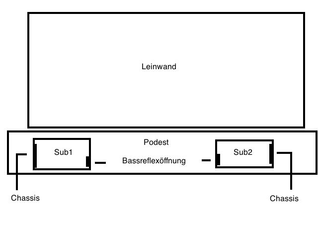

Re: 2 x AW 75 - Chassis aufeinander gerichtet?
Hab hier mal schnell eine hochtechnische Zeichnung mit Paint angefertigt.
So habe ich es mir vorgestellt. Wenn ich mcBrandy richtig verstanden habe, sollte dieses Vorhaben durchaus anwendbar sein, oder?
Gruß Sesuadra
Gruß Sesuadra
Korrekt. So war auch die Aufstellung in dem Nubertraum.
Wennst jetzt noch 2 Subs hinten hättest, wäre das DBA fertig. Allerdings bräuchtest da einen DSP Woofer dazu.
