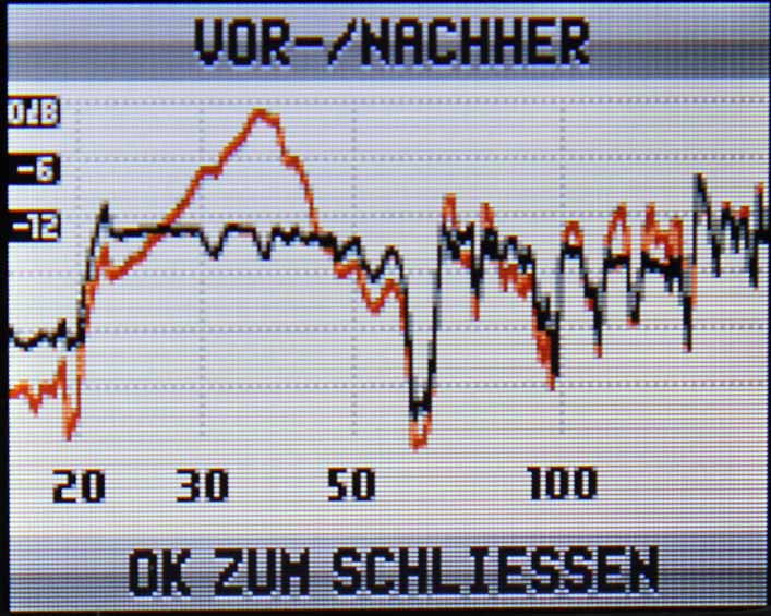

Frequenzgang
Frequenzgang
Ergebnis:
Das AM filtert den Bereich von 25-45 hz um bis zu 12db. Ein Wahnsinn, aber der Frequenzgang ist nun im Tiefbass fast linear. Und eigentlich umfasst der echte Problembereich auch nur ca 20 hz. Der Bereich ab 60 hz sieht abenteuerlich aus und verläuft unterhalb der Nulllinie (des Bassbereiches). Vielleicht kann ich den etwas anheben.

Das AM DC ist wirklich eine kleine Allzweckwaffe wenn es darum geht, das beste aus seinem Raum zu holen.
Ich hab bei mir mittlerweile zwei unterschiedliche Einstellungen. Eine für normale Musik (eingemessen mit normaler Kompensation) und eine zweite fürs Filmeschauen, eingemessen mit maximaler Kompensation. Da ist der Bass dann nochmal etwas "voluminöser" - sozusagen der Transformer Modus :mrgreen:
Große Unterschiede bei mehreren Messpunkten hab ich auch nicht festgestellt, evtl. bräuchte man da dann die Möglichkeit, einzelne Messpunkte ein- und auszuschalten um die Unterschiede zu hören.
Da kann ich nur abraten. Das Anheben von relativ schmalbandigen Tälern führt in der Regel zu einer erheblichen Absenkung des kompletten restlichen Frequenzbereiches. Das Signal wird damit erheblich leiser, das ist nicht unbedingt der erwünschte Effekt. Außerdem wirken sich relativ schmalbandige Täler gehörmäßig kaum aus. Da wirkt halt irgendeine raumbedingte Auslöschung – das muss man wohl akzeptieren. Ist wohl bei fast allen Räumen so, meiner eingeschlossen.

Um das Loch bei 60Hz abzuschwächen könntest du versuchen den Wandabstand zu erhöhen. (Auslöschungs-Frequenz verschiebt sich dann noch oben)

@ Audiophilius: Ich habe natürlich mit dem Onkyo 1009 auch alles ausprobiert, was das Audyssey-System hergibt, kann mich aber an keinerlei positive Effekte errinnern. Ich gehe auch davon aus, dass das Antimode weit überlegen ist. Ich bin insofern mit dem Kauf sehr zufrieden.
Was mich auch begeistert: ich kann jetzt weitere bauliche Maßnahmen (z.B. Verschiebung meiner Basotect-Platten) „ausprobieren“ und messen, oder es etwas ändert.
Wenn ich mich recht erinnere, hat der Equalizer des Onkyo als unterste justierbare Frequenz 63hz. Damit ist in meinem Fall (siehe Diagramm oben) nichts anzufangen.
