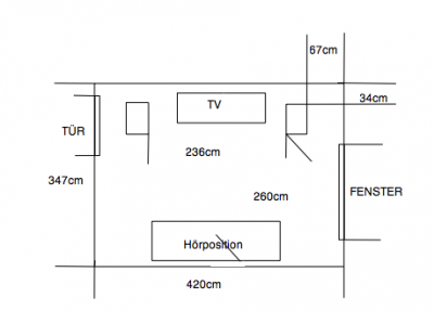

Ok also hier mal eine Skizze des Raumes. Sind ja doch nur 14,5m2 merke ich gerade. Ist natürlich schon klein für solche Lautsprecher, jedoch hatte ich schnon nupro a-20 und abacus a-box10 zum testen und auch bei solch kleinen Lautsprechern dröhnen die entsprechenden Bassfrequenzen nicht unbedingt weniger als bei den Großen.
Warum habe ich das Kind mit dem Bade ausgeschüttet? Wegen dem Verschließen der Reflexöffnungen oder wegen der Einstellung am ATM? Ich habe das schon öfter in Foren gelesen, dass man bei Dröhnen die Reflexöffnungen verschließen soll. Das Dröhnen vermindert sich zwar in der Tat aber auch der Tiefbass bleibt auf der Strecke. Daher habe ich jetzt mal eine Öffnung verschlossen und die andere offen. Löst aber irgendwie auch nicht das Problem.

TasteOfMyCheese
Beiträge: 4343
Wohnort: Malsch bei Karlsruhe
Danksagung erhalten: 1 Mal
Re: nuLine 122 mit Subwoofer ergänzen?
Beitrag von TasteOfMyCheese »
Hey,
kannst du das Sofa von der Wand entfernen? Möglichst so weit, wie möglich. Ideal wäre ein Abstand von ca. 1,4m vom Hörplatz zur Rückwand. Ganz so viel muss es natürlich nicht sein, hier helfen auch 30cm mehr schon eine Menge.

maibuN
Beiträge: 19
Registriert: Sa 21. Mai 2011, 16:25
Beitrag von maibuN »
Natürlich kann ich es noch ein wenig von der Wand wegnehmen, aber wenn ich es jetzt mitten in den Raum Stelle klappt das mit dem Stereodreieck nicht mehr und es sieht dämlich aus.
Im Moment ist ma ca. 30cm von der Wand weg mit dem Kopf. Ich könnte das Sofa vllt noch 10-20cm vorschieben das wäre kein Problem.
Würde vielleicht eine alte Matratze hinter der Couch etwas bringen um den Bass etwas zu beruhigen oder würde das unter die Kategorie Pfusch fallen?
ThomasB
Beiträge: 7243
Wohnort: Im schönen Franken.
Beitrag von ThomasB »
maibuN hat geschrieben:
Das bringt leider garnichts. (im Bass)
Deine Hörposition muss stimmen, das klassische Stereodreieck ist auch eher zu vernachlässigen.
Stell die Boxen etwas näher zusammen, also Richtung TV, und probier mal ein eher spitzeres Dreieck aus. Natürlich mit der Hörposition von der Wand entfernt.
Auch bei jetziger Lautsprecherposition ist es kein Problem die Boxen stärker einzuwinkeln und die Hörposition zu verschieben. Probier es mal aus, an der Wand wirst du leider nie einen vernünftigen Bass haben.
Ah und Stopfen raus, ATM Linear ;)

Zweck0r
Beiträge: 6169
Hat sich bedankt: 130 Mal
Danksagung erhalten: 346 Mal
Beitrag von Zweck0r »
maibuN hat geschrieben:Warum habe ich das Kind mit dem Bade ausgeschüttet?
Wie es besser geht, kann man hier in der Messung gut sehen:
http://www.hifi-forum.de/index.php?acti ... =3950#3950
Du hast alles plattgemacht, weg müssen aber nur die oft nur wenige Hz breiten Gipfel.
maibuN
Beiträge: 19
Wenn ich nun wieder ATM auf linear stelle und die Stopfen raus mache, dann Dröhnen nicht nur einige Frequenzen, sondern der Bass ist einfach viel zu stark insgesamt. Das kann doch auch nicht die Lösung sein?
Wie weit sollten denn die Lautsprecher von der Rückwand mindestens entfernt sein? Wenn ich die nun weiter in den Raum stelle und die Hörposition auch dann wird es langsam eng :) sind ja nur 3,5m.
Egal wie ich herumprobiere und umstelle wird es irgendwie nicht großartig besser.
Wäre dieses Antimode vielleicht eine mögliche Lösung? Ich habe davon noch nie gehört? Oder kann man die 122 bzw einen guten Klang allgemein auf so engem Raum einfach vergessen?
ThomasB
Beiträge: 7243
Wenn etwas dröhnt, dann hast du meistens auch Auslöschungen. Ohne Frequenzgangmessung würde ich auf keinem Fall ein Antimode bestellen, denn Löcher füllen kann das auch nicht.
Was du als insgesamt zu stark beschreibst, wird wahrscheinlich die erste Mode sein. D.h. der Tiefstbass ist massiv überhöht. Dieses Dröhnen fällt dir am ehesten auf, bzw nervt auch am meisten. Eine Erhöhung im Kickbassbereich ist meist eher angenehm, für manche sogar wünschenswert.
Stell doch mal bitte die Lautsprecher mit 1/4 Seitenabstand auf, 1/5 Rückabstand (alles von Membran) und vorallem die Hörposition auf 2/5. Mit der Hörposition an der Wand wirst du niemals einen ansatzweiße guten Bass bekommen, das ist die Grundlage die stimmen muss.
Probiers einfach mal ein paar Tage aus, danach kann man sich immernoch Gedanken machen wie schlimm es aussieht und wie man seine Möbel anpassen kann damit es gut aussieht. Bei mir stehen die 14er in einem leicht größeren Raum, der Abstand zur Rückwand gefällt mir sogar ganz gut, ist einfach ein schönes Möbelstück dass gerne im Raum stehen darf.
