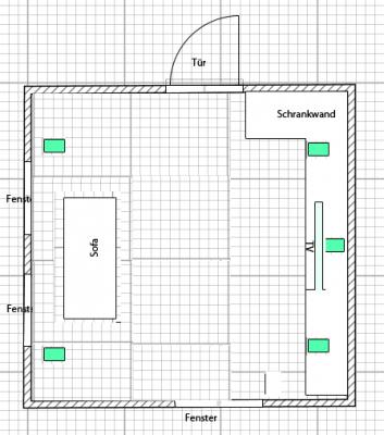

Selina hat geschrieben: Die Rear wollten wir mit Wandhalterungen hinten an der Zimmerwand aufhängen.
Das Sofa steht ca. 40cm von der Rückwand entfernt.
Wenn die 311 dafür besser ist, nehmen wir natürlich die.
Grüße,
Selina
@Selina:Karate01 hat geschrieben: Ob hinten Direktstrahler oder Dipol stand bei mir auch zur Diskusion.
Hier ist vor allem der Abstand zu den LS entscheidend.
Bei mir waren (sind) es 2m bzw. 3m und hier kann man (sollte man) ruhig Direktstrahler einsetzen. (Meine 311er sind auch mit Wandhalterung positioniert)
Bei Abständen kleiner 1,5m sind wohl Dipole besser.
Hast du vielleicht eine Skizze von deinem Raum?
Das macht macht die Zielsicherheit der Tipps deutlich besser.
==> Aber wie gesagt, ich denke der Abstand vom Sofa zur Rückwand ist erst mal zweitrangig.
Entscheidender ist der Abstand Sitzplatz - Position RearLS
