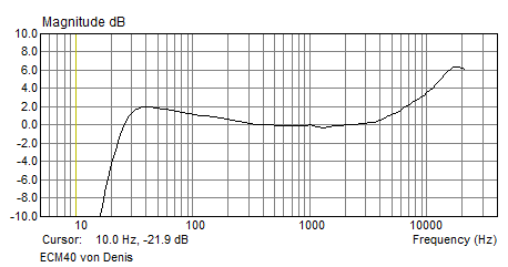

Nö, das stimmt schon. Allerdings nimmt auch ein Messmikrophon mit Kugelcharakteristik bei hohen Frequenzen den Schall sozusagen bevorzugt von vorne auf. Das ist derselbe Effekt, wie bei einer typischen Kompaktbox, die im Bass kugelrund abstrahlt und zu hohen Frequenzen hin den Schall bündelt. Beim Messmikrofon ist die "Schallwand" halt viel kleiner (nur 1,x cm) und so tritt dieser Effekt erst bei viel höheren Frequenzen auf.
Anbei der Frequenzgang von meinem ECM40 (auf Achse). Unter 90° Winkel ist der Frequenzgang nahezu linear (max. +1dB Abweichung) und unter 180° fehlt etwas Hochton. Um diesen Bündelungseffekt im Hochton auszumitteln, winkelt man das Mikro also um 90° an. Für Messungen im Tief- und Mitteltonbereich ist die Ausrichtung total egal.
