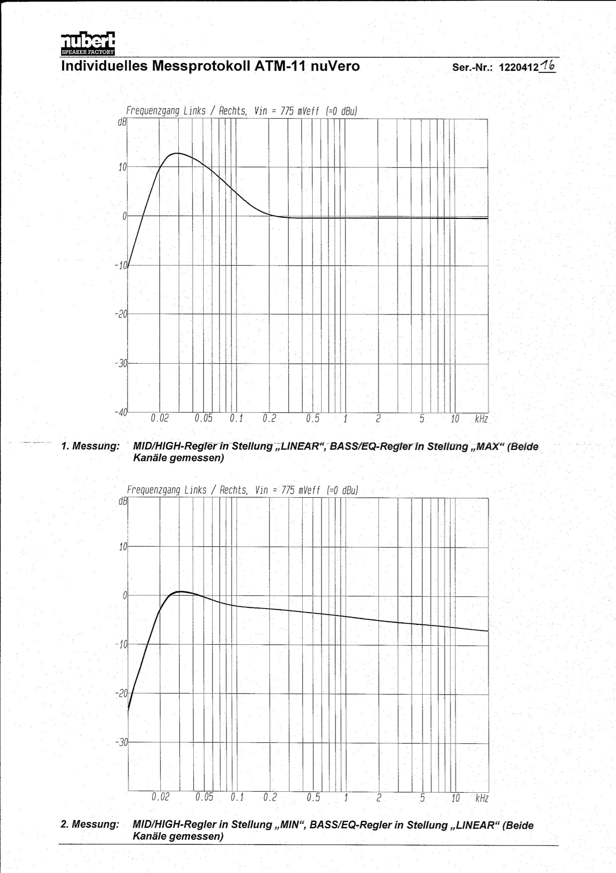

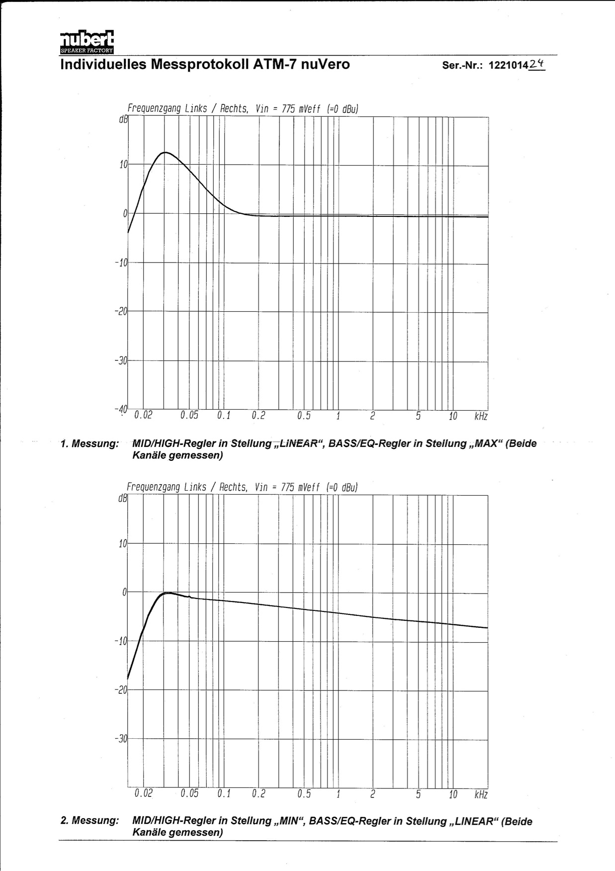

Hallo!
Für die (relativ) kleine Gemeinde der nuVero7-Stereo-Fans:
(allerdings sagt Herr Bühler, dass die NSF überrascht sei, wie gut sich die nuVero 7 als Stereo-Lautsprecher verkaufe)
Das ATM-7 ist auch im Vergleich zum ATM-11 ein deutliche Verbesserung für die nuVero-7. Mit dem ATM-7 geht es nach meinem Eindruck zwar nicht ganz so tief wie mit demATM-11, aber dafür ist die Prazision im Bassbereich deutlich besser, und deshalb geht es mit dem ATM-7 auch lauter, ohne unsauber zu klingen. Wirklich erstaunlich! Die nuVero 10, die ich ja auch zuhause hatte, gingen in meiner Erinnerung in meinem Raum nicht so tief. 8-)
Die 7er spielen mit dem ATM z.B. deutlich tiefer als meine zum Vergleich herangezogenen nuPro A-20, bei gehörmäßig gleicher Lautstärke. Und die spielen ja bis 39 Hz bei - 3 dB.
Irgendwann kommt natürlich ein Flattern aus den Bassreflexöffnungen, aber das nur bei extremen Aufnahmen (Fantasy von XX z.B.). Hört man Massive Attack oder Trentemøller, kommt die reine Freude auf. Da alles ist mit dem ATM-11 nicht so präzise und trocken. Wer Besuch staunen lassen möchte, der muss dieses Set vorspielen. Solch ein Bass aus "Kompakten" ;-)
Anbei mal die Messprotokolle von ATM-7,11 und 4:

In der Bedienungsanleitung, die allen nuVero-ATM´s beiliegt, ist für das ATM-4 ein Diagramm dargestellt, in dem zu erkennen ist, dass bei Stellung neutral des Bassreglers bereits eine lineare Erweiterung im Bassbereich erfolgt, also die Box tiefer spielt. Und wie ich sehe, hast du ja sogar das ATM-4 ;-)

Viele Boxen wie z.b. die 511 , 102, 481 aber auch Vero 3, fallen relativ flach ab, das heisst sie bringen zwar noch hörbaren Tiefbass unterhalb des 0 dB Punktes, das ATM linearisiert den Bereich so dass du unterhalb des alten 0 dB Punkt noch "länger linear", also Töne mit vollem Pegel hören kannst. Wenn du es so willst, die Box spielt tiefer(und lauter in dem Bereich), der Punkt wird nach links verschoben, bevor die Box dann allerdings steil abfällt.
Der zweite Punkt vom ATM um den Tiefbass zu "erweitern" ist durchs Aufdrehen vom ATM, das liegt aber dann nicht am linearisieren sondern dass dieser Abfall(siehe Diagramme oben) einfach um bis zu 12 dB "nach hinten" (im Diagramm nach oben) verschoben wird. Du hast natürlich einen hohen Bass, der Nulldurchgang bei den Boxen ist aber trotzdem ein anderer. Eine NV 14 hat mit Rechtsanschlag glaube ich 20 HZ Nulldurchgang.
