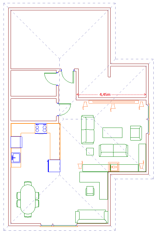

nachdem ich Ende letzten Jahres die nuLine 82 geordert habe, bin ich fast 100%ig begeistert. Fast heisst, es gibt ein kleines Detail, welches mich ein bisschen stört. Ich habe das Gefühl, dass die nuLine 82 in einem bestimmten Bereich ein wenig dröhnt. Bei Musik äußert es sich so, dass bestimmte Noten in einem Basslauf lauter sind. Nicht super schlimm aber doch auffällig. Das ist mir bei meiner alten Infinity Kappa 6.2i nie aufgefallen - allerdings fehlte hier nicht nur das Dröhnen, sondern auch die Bühnenstaffelung, welche die nuLine ausgezeichnet hin bekommt.
Damit ihr einen besseren Überblick habt, habe ich heute mal das Wohnzimmer vermessen und versucht zu modellieren. Das Ergebnis habe ich als Anhang dem Post hinzugefügt.
Erklärend hierzu sei noch gesagt:
Das Dach ist nicht wie im Bild ein Walmdach sondern ein Satteldach, wodurch die Schrägen etwas anders verlaufen.
Die Raumhöhe beträgt im Giebel 3,25m.
Die Front der nuLines hat 45cm Abstand zu rückwärtigen Wand (Gipskarton).
Habt ihr noch einen Tipp, was ich ausprobieren könnte? Viel weiter in den Raum rein, kann ich die nuLines nicht stellen.

Hi,HeckMc hat geschrieben: Habt ihr noch einen Tipp, was ich ausprobieren könnte? Viel weiter in den Raum rein, kann ich die nuLines nicht stellen.
HeckMc
vielleicht kannst du die Wand nach links noch etwas ausnutzen, also die Front vielleicht noch 20 -30 cm aus der Ecke raus nach links verschieben.
Desweiteren kannst du versuchen die Boxen höher zu stellen. Als provisorischen Sockel würde ich die nuLines auf 2 bis 3 Bücher stellen, um sie z. b. auf die Höhe einer nuLine 100 zu bringen, das könnte schon etwas bringen.

Hallo,HeckMc hat geschrieben:Ich habe das Gefühl, dass die nuLine 82 in einem bestimmten Bereich ein wenig dröhnt. Bei Musik äußert es sich so, dass bestimmte Noten in einem Basslauf lauter sind. Nicht super schlimm aber doch auffällig.
das Problem dass (vor allem im Bassbereich) manche Töne lauter sind als andere hat jeder, der Lautsprecher in einem Raum betreibt. Wenn dann ein Ton richtig laut dröhnt ist das besonders unangenehm, manche Lieder machen dann einfach keinen Spass mehr. Meiner Meinung nach ist das effektivste Vorgehen: Hören/Messen, Boxen rücken, Hören/Messen, Boxen rücken, ... solange bis das Ergebnis zurfiedenstellend ist und keine extremen Frequenz Erhöhungen vorhanden sind.
Wenn Du jedoch schon sagst dass das Vorziehen der Boxen nicht möglich ist wirst Du damit warscheinlich nicht ans Ziel kommen. Die Boxen auf Podeste Stellen (30cm+)bliebe dann noch als Möglichkeit um den Abstand zur Decke und zum Boden zu variieren. Kann helfen, muss aber nicht.
Als erstes würde ich aber ermitteln welche Frequenzen dröhnen, entweder mit Sinustönen oder einer Frequenzmessung.

Mich wundert es, dass es bei dem Raum überhaupt dazu kommt, da die ganzen Winkel und Schrägen meiner Meinung nach kaum stehende Wellen zulassen dürften.
Ich denke das Podest könnte eine Lösung sein. Der Bass-Treiber der Kappa war höher gelegen als der der nuLine. Die Position der Lautsprecher im Raum dagegen hat sich nicht negativ verändert. Im Gegenteil, die Kappa stand noch wesentlich näher an der Rückwand. Das war auch ein Grund die etwas weniger Tiefe nuLine82 zu nehmen, da diese nicht so weit in den Raum ragt...ich hätte vorher mal wissen sollen, dass die Front wichtig ist und nicht der Abstand von der Rückseite
