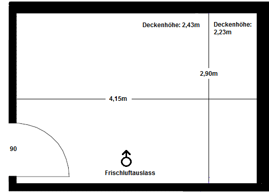

Leider musste der dedizierte Heimkinoraum etwas schmäler werden, jetzt nur noch 2,9 Meter Rohbaubreite in der Front mit 14,02 m2 Raummaß. Raumplan im Anhang. Dafür ist der Raum nun absolut flexibel gestaltbar. Für das geplante Heimkino wären Fronts, die sowohl seitlich als auch zur Rückwand sehr wandnah, quasi direkt in der Ecke aufgestellt werden können, für eine große Leinwand von Vorteil.
Bei meinen jetzigen WS-12ern ist das der Fall, bei den CS-72ern war dies der Fall. Daher schienen mir 3 CS-72er als erster Upgradeschritt so attraktiv...
Da die CS-174er nicht als Fronts genutzt werden können, müssten dann andere Fronts her, nur empfiehlt nubert bei den passenden nuLine 264 und nuLine 284 Standboxen einen Abstand von mind. 50 cm zu Rück- und Seitenwand. Diese Abstände zur Seite kann ich nur mit einer akustisch transparenten Leinwand einhalten, dessen Komplikationen ich mir gerne sparen will. Wie kritisch ist die Einhalt dieser Mindestvorgaben? Mit reduzierter Basstellung auf die Mitte des Raumes ausgerichtet, funktionieren die nuLine 284er vielleicht auch akzeptabel in den Raumecken? Die Tatsache dass die Bedienungsanleitung eine Einstellungsempfehlung zu "wandnahen" Installation macht, ist ein gutes Zeichen. Vielleicht bietet nubert für die nuLines analog zu den nuVero Standboxen später auch passende Propfen für das Verschließen des Bassreflexrohres an, sollte die Bass-Schalter-Stellung "reduziert" nicht reichen. Reviews (z.B. von HIFI VIsion, av-magazin.de), bescheinigen dem nuLine 284 sehr hohe Flexibilität in der Aufstellung.
Jetzt noch 3 CS-72er auf Vorrat kaufen und erst in etwa 12 Monaten zu nutzen, scheint wenig sinnvoll. Die nächste Alternative wären die aktuell 3 x WS12er und 1 x AW-560 mit 3 nuVero 5ern zu kombieren. Vermutlich ist es keine gute Idee nuVero mit nuLine zu kombinieren, lieber bleibe ich in einer Serie. Außerdem lohnt sich der Upgrade von WS-12 auf nuVero 5 evtl. nicht.
Was meint ihr? Kommt von nubert binnen von 12 Monaten noch ein echter Ersatz für den CS-72er, also abwarten? CS-72er x 3 auf Vorrat kaufen? Auf die nuVero 5er setzen und nuLine mit nuVero kombinieren? Akustisch transparente Leinwand basteln? nuLine CS-172er mit nuLine 264ern oder nuLine 284ern Fronts mit sehr wandnaher Aufstellung in den Ecken riskieren? Muss sagen die nuLine 284er reizen mich schon sehr, und diese schönen Standboxen hinter einer transparenten Leinwand zu verstecken wäre doch auch sehr schade.

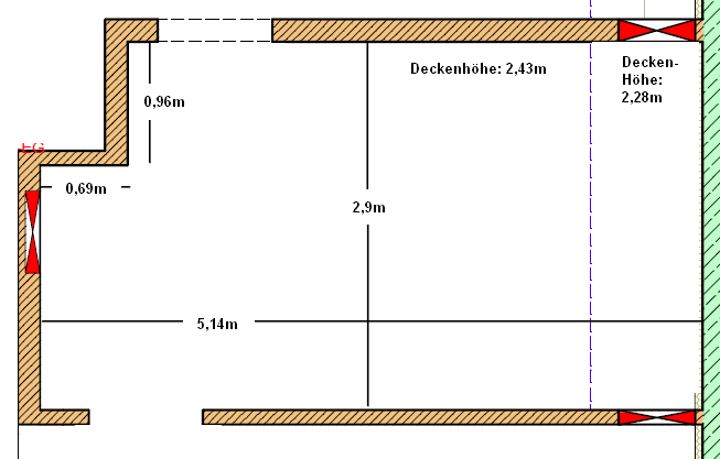

Anbei der finale Grundriss, Rohbauplanung (Ohne Putz). Das Kellerkino ist zwar jetzt noch etwas schmäler, aber dafür kein Durchgangszimmer mehr.
@Lipix: Was wäre denn deine A-Lösung? Meine erste Wahl kam so zustande:
- 3 x nuLine WS-12 und 1 x nuLine AW-560 habe ich schon. Wäre schön, wenn ich diese sinnvoll weiter verwenden könnte. Zur "Not" kann ich die alte Kombi im dann neuen Wohnzimmer weiter nutzen. Dies z.B. dann, wenn es eine neue Kombi gibt, die wesentlich besser ist und dabei nicht mehr als etwa 2.500 Euro kostet
- 3 x CS-72er als neue Front, da: Homogene Front, Wandnah aufstellbar, als Center und Front geeignet, Frequenzgang geht wesentlich tiefer als die WS-12er für Musik, Kosten / Nutzenfaktor schien sehr gut

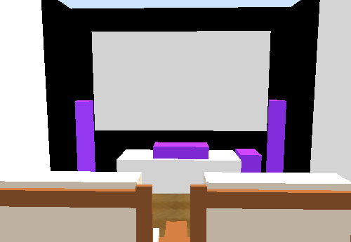

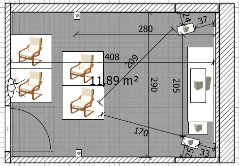

Nach Modellierung und virtueller Begehung der Rohbauplanung in Sweet Home 3D, könnte ich in dem kleinen Raum doch folgendes Setup (6.1) integrieren:
- Front: 2 x nuLine 284 (neu)
- Center: nuLine CS-174 (neu)
- Sub: 1 x nuLine AW-560
- Surrounds: 2 x nuLine WS-12
- Back: 1 x nuLine WS-12
- Receiver: Yamaha RX-V 773
- Leinwand: Hivilux 106" RA 16:9
- Beamer: Sony VPL HW50ES
- Boden: Parkett
- Teppich: Optional, hochfloriger schwarzer Teppich im Frontbereich
- Tapete: schwarz
Alle alten WS-12er wandmontiert auf etwa 2,10 Meter Höhe, der Center ruht auf einem Lowboard mit der Technik unter der Leinwand, die Fronts und Sub stehen frei im Raum. Wenn ich die Fronts anwinkle und Richtung Raummitte ausrichte, kann ich diese seitlich 24cm und zur Rückwand etwa 33cm entfernt aufstellen, ohne Sitzplatz-Sichtbeeinträchtigung bei 3 von 4 Sitzplätzen. Der in der zweiten Reihe äußere Sitzplatz hat die linke Front minimal im Bild.
Auch wenn ich nach Putz und Tapete noch ein paar Zentimeter verliere, sollte das nach meinem Verständnis gut funktionieren.
Da der Raum außer Hifi keinen anderem Zweck dient, kann ich bei Bedarf auch Absorber an die Wände anbringen.
Klingt dies nach einem guten Plan oder habe ich irgendwo noch einen Denk- oder Planungsfehler?
