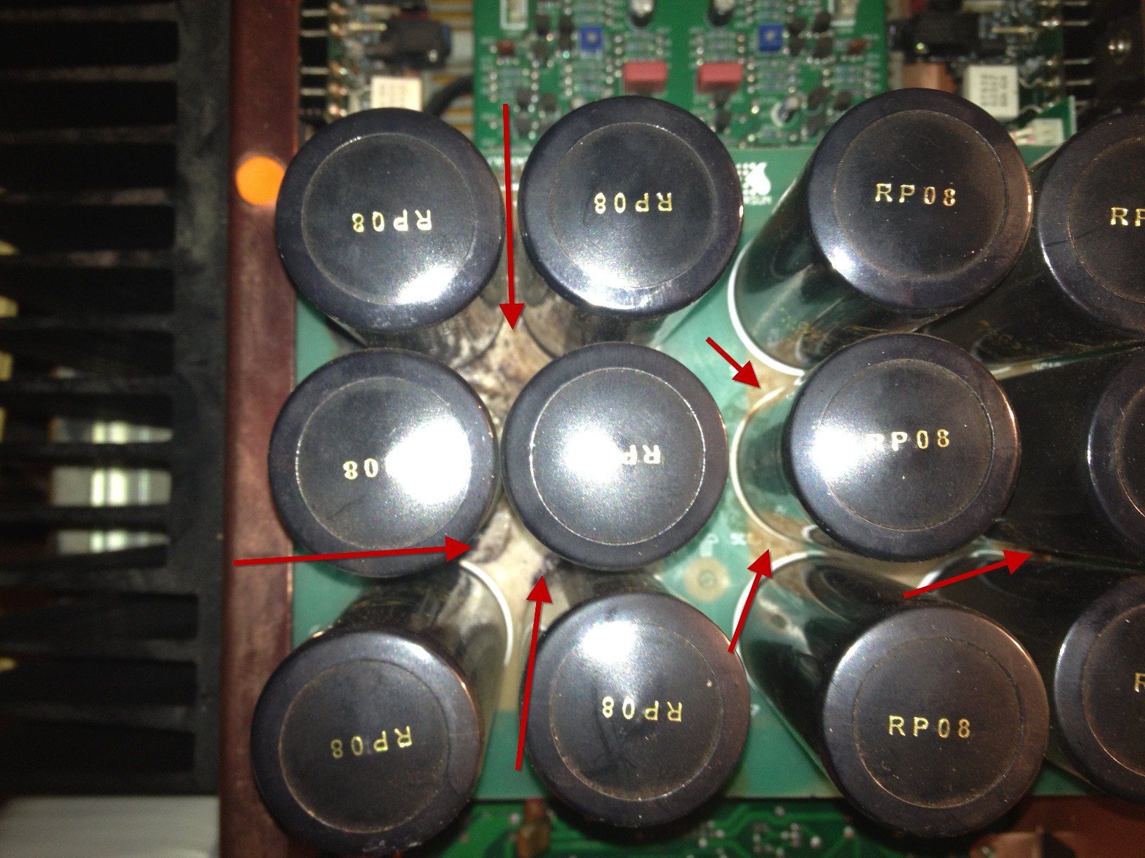

Re: Korsun v8i defekt / Nachfolgermodel oder evtl. Reparatur
Hallo zusammen
Ich hatte kurz Zeit das Board auszubauen (nicht ganz, aber so dass man von unten und oben hinsehen kann - der Bolide ist zwar einfach aufgebaut, aber um das Modul auszubauen muss ich die zwei Trafos und zwei Seitenwände und die Kühlrippen abmontieren).
Kann mir evtl. jemand mit Erfahrung in solchen Dingen sagen ob das PBC Board noch zu verwenden ist? Wie gehe ich am besten vor um die Elkos zu entfernen - klar auslöten.. gibt es dabei Tricks? Ich habe selber während meiner Ausbildung (8 Jahre her) Wiederstände angelötet etc für LEDs gelötet. Aber ich habe noch nie "Ent-lötet", sodass ich anschliessend das Board ohne schaden wieder verwenden kann.
Hat mir evtl. jemand einen Tipp was für Ersatzelkos möglich wären und worauf zu achten ist? Ich möchte ja die gleiche Leistung. Ich bin mir nicht sicher - aber ich nehme an, die Elkos müssen technisch 100% übereinstimmen?
Freundliche Grüsse
dirz88
Freundliche Grüsse
dirz88
Sieht doch gut aus das Board. Die ausgelaufene Flüssigkeit befindet sich nur auf der Oberseite, die Leiterbahnen sind unten. Sollte die ein oder andere Verbindung doch was abbekommen haben, kannst du immer noch ne Drahtbrücke einziehen. Bestell dir einfach nen Satz neue Kondensatoren, nimm aber nicht die billigsten, die laufen eventuell bald wieder aus. Zum Entfernen von Lötzinn nimmst du sowas.
