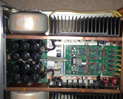

Ich habe folgendes Problem: Nach meinem Umzug funktioniert mein Korsun v8i nicht mehr. Als ich ihn abgeräumt habe, lief alles noch gut. Aufgestellt in der neuen Wohnung, schon riesig in Freude meine geliebten nuVero 11 wieder zu hören.. Nun dann.. eingesteckt, eingeschaltet - Sicherung der ganzen Wohnung rausgefallen. Zuerst dachte ich, evtl morgen nochmals probieren, wenn das Gerät Zimmertemparatur erreicht hat. Leider nichts.. deswegen das Gerät vom Strom genommen und geöffnet.
Die Kondensatoren sind zwar nicht geplatz, aber am pbc sieht man, das etwas nicht stimmt. (Flüssigkeit / Oxidation?). Ich habe, das Gerät im 2008 Occasion von malcolm erstanden... hat mir echt spass gemacht und war für mich ein tolles Gerät.
Kann mir jemand sagen ob ich richtig liege mit dem Defekt? Gibt es allenfalls Ersatzteile? Ich stehe nun vor der Frage, ob ich einen neuen Dussun v8i ihrgendwie importieren/kaufen soll.. oder ob es evtl. ein Rotel/NAD geben soll.. jedoch sind diese leistungstechnisch eher beschränkt. Ich suche schon eine neue Endstufe (Mono oder Stereoblock) mit 500W Ausgangsleistung.

Das sieht nicht gut aus. War er noch sehr kalt? Könnte mir vorstellen das dann Kondenswasser einen Kurzschluß verursacht hat.

fehlerquellen gibts da leider einige...
Eventuell den Amp mal ohne Elkobank hochfahren, zu Testzwecken könnte es reichen.
Falls der Amp dann keine Sicherung knallen lässt sind vermutlich die Elkos bzw. die Platine für ebenjene defekt.
Wenn du geschickt mit dem Löteisen bist sind die Elkos recht einfach zu wechseln.

Vielleicht ist er gar nicht kaputt. Es gibt Sicherungen, die mit den hohen Einschaltströmen fetter Ringkerntrafos Probleme haben.
Kannst Du ihn in der alten Wohnung noch einmal testen ? Wenn er da anspringt, frag einen Elektriker, ob er eine impulsfestere Sicherung in der neuen Wohnung einbauen kann.

Danke für den Input - kann ich aber verneinen, da ich in meine alte Wohung zurück gezogen bin (da wurde elektrisch nichts geändert) und vor 4 Jahren lief er da noch ohne Probleme .Zweck0r hat geschrieben:Vielleicht ist er gar nicht kaputt. Es gibt Sicherungen, die mit den hohen Einschaltströmen fetter Ringkerntrafos Probleme haben.

Nur wenn das Schwarze da oben auf der Platine Elektrolyt sein sollte. Wenn das eine Verschmorte Platine ist, nutzen neue Elkos nichts.STM hat geschrieben:fehlerquellen gibts da leider einige...
