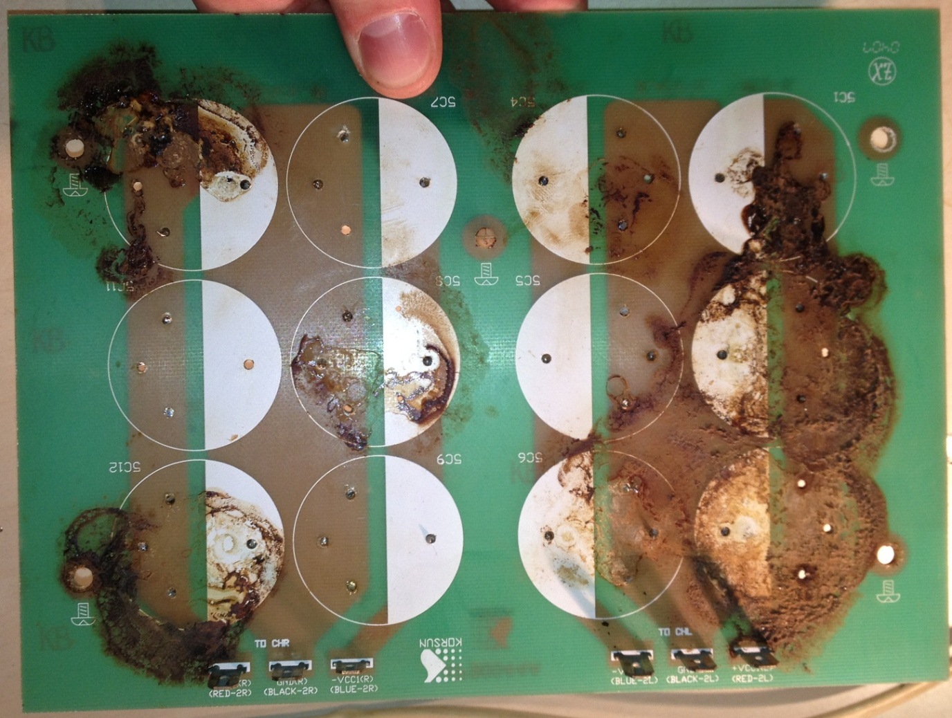

Nach dem Schneeschippen, habe ich Lust bekommen das PBC fertig auszubauen und die Elkos zu entlöten
. Hat soweit gut geklappt! Ich habe nochmals geprüft ob irhgendwo sonst etwas defekt "aussieht" oder die Flüssigkeit der Elkos ihrgendwo sonst schaden angerichtet haben könnten -> Zum Glück nicht

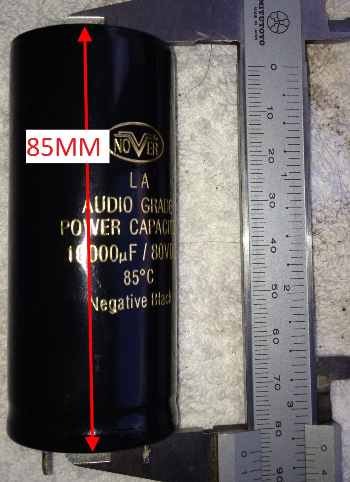

. Ich habe bei Nover nach dem besagten Elko direkt nach gefragt und warte noch auf Antwort. (technische Specs, Nachfolgermodel etc..)

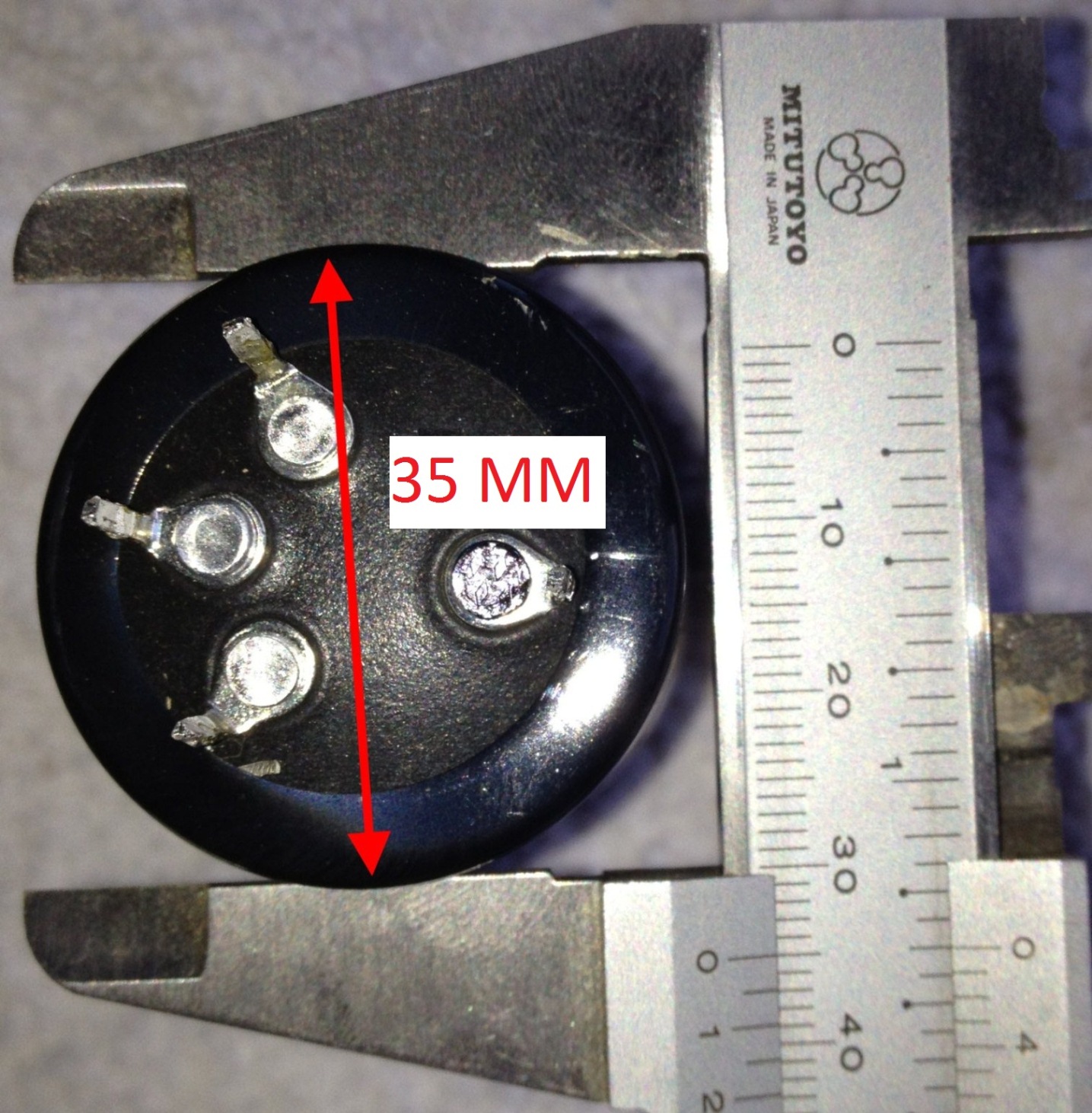

Der Elko ist
85 MM lang,
35 MM Durchmesser und hat 4 Pole. (Laut Angaben die ich im internet gefunden habe, ist der alleinstehende mit einem schwarzen Punkt der negativ Pol - Black Negativ steht ja auch auf dem Elko..).

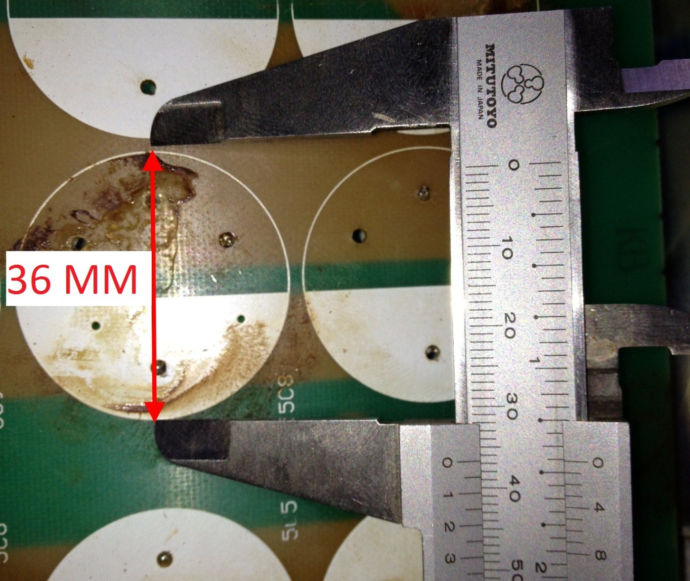

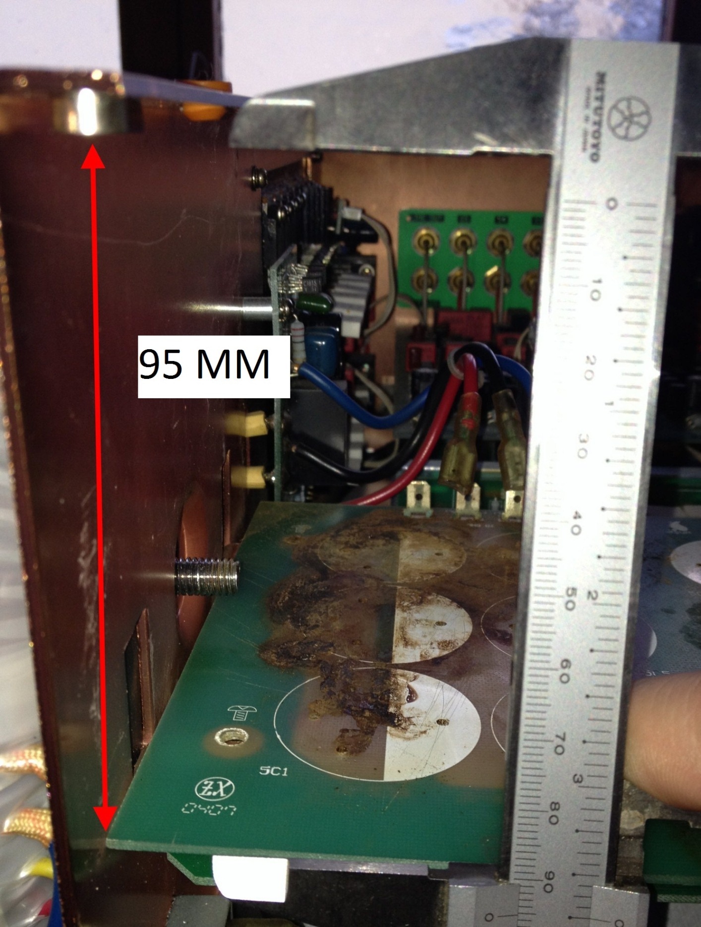

Für mehr Durchmesser habe ich 1einen Platz (maximal
36mm). In der Höhe habe ich etwas maximal 90MM. Technische Daten: 10000 µF / 80V
