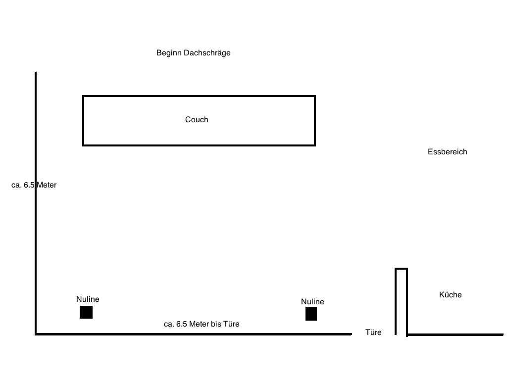

Hallo miteinander,
Ich leide unter einer Bassauslöschung an meinem Hörplatz. Ich hab keine Ahnung was ich dagegen machen soll. Ich sitze ca 5 Meter von den Nuline 82 weg. Die beiden stehen ca. 4 Meter auseinander.
Der Raum ist ca. 55qm gross, da Wohnzimmer und offene Küche. Der Bass ist überall im Raum besser als an meinem Hörplatz. Die Decke ist ca. 6 Meter hoch, da Dachgeschoss Galerie.
Kommt jemand aus dem Raum Stuttgart und kann mir irgendwie helfen, Raum einmessen oder was evtl. machbar ist.
Die Lautsprecheer stehen ca. 50cm von der Rückwand weg und sind zu meiner Hörposition eingedreht.
Boden ist Parkett, Wände alle verputzt, gegenüber der Nulines, also zwischen Couch und Essbereich ist eine ca. 3 Meter breite Fensterfront mit relativ leichtem, dünnen Vorhang.

Soviel kann ich sagen :!:
auf alle fälle das Stereodreieck drastisch verkleinern ,
mein Vorschlag abstand der Boxen zueinander max.3m , Hörabstand ebenfalls max 3m . Boxen leicht auf den Hörplatz einwinkeln.
gruß
klaus :wink:

kdr hat geschrieben:Soviel kann ich sagen :!:
gruß
klaus :wink:
Dem kann man nur zustimmen.
Und evtl. kann ein Drehen der ganzen Aufstellung um 90° nach rechts von Vorteil sein :?
Zumindest kann man mal die Boxen woanders hinstellen und probieren, wie das Bassverhalten dann ist.
Wenn der Bass an vielen Stellen besser ist: Kann es da evtl. eine Bass"aufdickung" sein?
