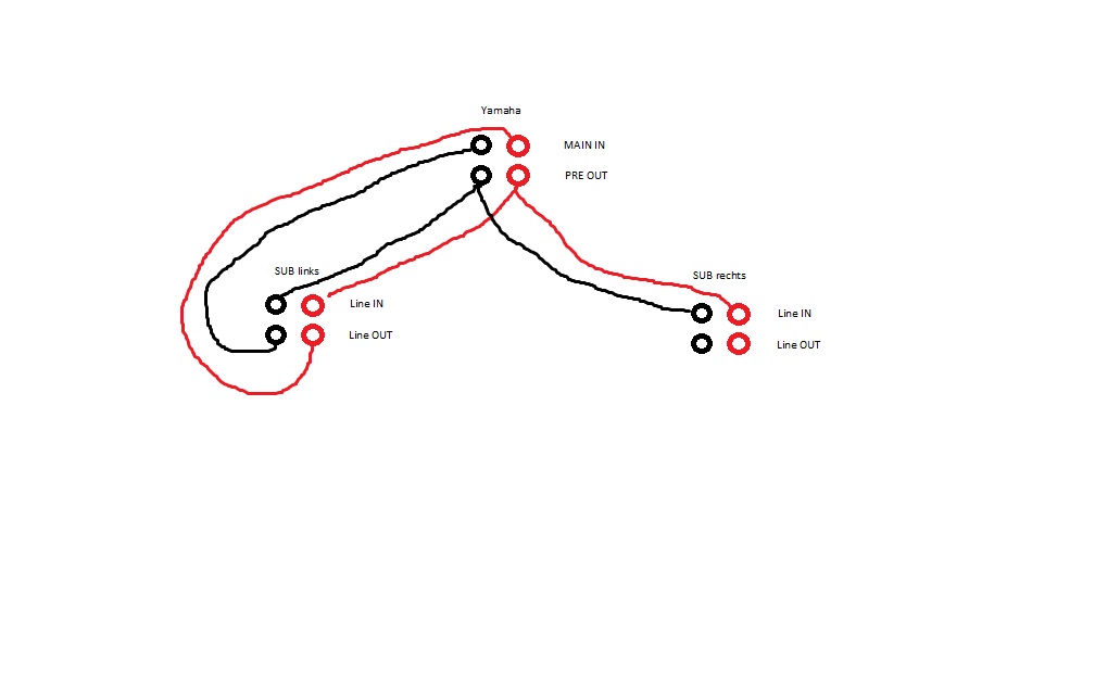

Ich war mal Kreativ
Denke die 1. Variante ist die bessere Lösung, oder?
Aber wäre die 2 . auch möglich?
So, bitte einmal kurz antworten, habe mir sooo viel Mühe beim zeichnen gegeben..

Re: 2 x AW 35 und 2 x nuJubilee 35 an Yamaha RX 797
hallo nochmal,
sorry war 3 Stunden im Meeting...
also variante 2 aber Du gehst vom Sub nur mit einem mono Kabel zurück zum Main In
