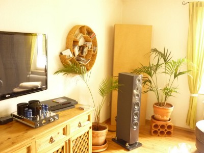

Moin Moin zusammen
Ich musste den Thread nochmal "hochholen", es gibt wieder Neuerungen in Langustes Hexenküche
Da ich ja ein experimentierfreudiges Kerlchen bin und zudem auch noch schwer zufriedenzustellen, habe ich in der letzten Zeit viel experimentiert.
Geräte/Boxen und Aufstellungstechnisch war nix mehr zu machen. Das AM wollte ich nicht, die Stopfen in den Boxen auch nicht mehr............also blieb nur der Raum zum optimieren.
Basotect Eckabsorber waren die ersten Testprobanden
Ich habe 2 der Firma RTFS mit Schenkellängen von 50cm und einer Höhe von 100cm "gebraucht" erstanden. Dazu noch 4 im Netz bestellt, Schenkellänge 41cm und Höhe 110cm.
Diese positionierte ich teils bis zur Decke hoch in 2 Raumecken.
Resume: Sie wirken und veränderten auch positiv den Hörraum. Allerdings waren sie gegen meine Raummoden welche um die 43Hz extrem störend sind machtlos.
Bei der Decken-hohen Aufstellung der kleineren Absorber mit 41cm Schenkellänge, hatte ich gar den Eindruck dass das Dröhnen noch mächtiger wurde
Mit das beste Ergebnis, wohl auf Grund der schieren Masse, brachten die Beiden RTFS Absorber.......jeweils Einer pro Ecke.
Aber 100% zufriedenstellend war auch das nicht.
Ok...........weiter gesucht was ich tun könnte.........
Gelesen hatte ich schon von Helmholz Resonatoren und Plattenabsorbern. Helmholz schied wegen der recht schmalbandigen Wirkungsweise aus, also recherchierte ich nach Plattenabsorbern und fand sogar hier im Forum einen älteren Bericht von, ich glaube 2005 darüber......mit Berechnungsformel und allem was man so braucht.
Auf meine Dröhnfrequenz von 43Hz abgestimmt brauchte ich einen Resonator mit den Maßen 100cm Höhe, 70cm Breite und einer Tiefe von 27cm.
Was ein Volumen von knapp 190 Liter ergibt. Über das Volumen bestimmt man die "Wirkfrequenz"
Also auf in den Baumarkt und mir MDF Platten für gleich 2 von diesen Kisten schneiden lassen. Dazu Steinwolle als Dämmmaterial und Kleinkram für den Bau. Alles in Allem keine 80.-€.
Ich war soooooo neugierig auf die Wirkung, dass ich die Kisten zwar ordentlich, aber doch recht zügig zusammengebaut habe.
Nun, was soll ich sagen. Die Wirkung ist absolut überzeugend !
Der komplette Bassbereich ist dröhnfrei und dadurch wirkt die Musik ganz anders. Wie "entschlakt"
Ich kann diese günstige Massnahme wirklich jedem Empfehlen der ein Problem mit dem Bassbereich hat !
Die Optik ist allerdings noch nicht zufriedenstellend für mich (siehe Bild) Deswegen habe ich heute noch 2 "Kisten" beim örtlichen Schreinermeister in Auftrag gegeben. Diese lasse ich aber so bauen, dass sie bis in die Ecke reichen und dadurch nehmen sie auch wesentlich weniger Platz weg.
Dazu habe ich mir Stoff bestellt welcher bedruckt ist und zu meinem Wohnzimmer passt, diesen werde ich auf einen Rahmen spannen und vor den Resonatoren anbringen, so dass sie später quasi unsichtbar versteckt sind. Bilder dazu vielleicht in der kommenden Woche.

Re: Erfolg gegen das "Dröhnproblem" Nuvero 11
Hallo Frank,
Danke für den tollen Bericht. Vielleicht kannst du ja noch den Link zu dem ursprünglichen Thread posten? Dann kann man das mit der Formel usw. mal für sich durchspielen und muss nicht noch erst die Suche bemühen
Ansonsten bin ich schon mal auf das Endergebnis gespannt. Finde den Ansatz echt interessant.
Flo
Hallo Flo
Da hätte ich auch selbst drauf kommen können
Hier der Link zu dem "Ursprungsthread", ist recht lang aber lesenswert !
http://www.nubert-forum.de/nuforum/view ... er#p149372
Die Formel benutzt man so: Festgestellte "Dröhnfrequenz" z.B 70Hz
390 (Fixwert) :70=5,5
5,5 hoch 2 (also 5,5x5,5) = 30
30:3 =10cm
Eine Kiste mit der Tiefe von 10cm ist also vom Volumen her auf die Resonanzfrequenz 70Hz abgestimmt. Da der Resonator aber breitbandig arbeitet und durch das Befüllen mit z.B Steinwolle noch etwas breitbandiger wirkt, erwischt man auch andere Frequenzen über und unter 70Hz.
Meine Resonatoren sind schon recht tief, für die Frequenz welche bei mir Probleme macht (43Hz) musste ich sie 27 cm tief bauen.
Aber die Wirkung ist erstaunlich
30:3 =10cm
