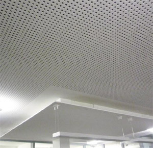

Möchte mein Decke mit Loch-Rigipsplatten abhängen, auf 2 m x 2m.
Auf den Platten 5 cm Basotect legen,hab ich noch übrig.
Was meint ihr,sollte doch schon etwas bringen :roll:
Nur Basotect sieht nicht so toll aus
Die Akustiker sind gefragt :wink:
Beispiel:

Als ambitionierter Laie würde ich behaupten, dass das schon einen Effekt erzielen wird, jedoch vor allem bei hohen Frequenzen. Der Nachhall dürfte deutlich kürzer ausfallen. Probleme im Bassbereich wirst du damit nicht bekämpfen können, aber stehende Wellen zwischen Boden und Decke dürften damit keine mehr auftreten.

Lochplattenabsorber bringen schon was. Es ist halt wichtig, dass du beachtest/weißt, in welchem Frequenzbereich Probleme liegen und damit, wo der Absorber wirken soll, da auch die breitbandigeren Lochplattenabsorber immer nur bestimmte Bereich bedäpmfen.
Des Weiteren finde ich die Teile optisch jetzt auch nicht der Hammer.
ensoniq2k hat geschrieben:aber stehende Wellen zwischen Boden und Decke dürften damit keine mehr auftreten.
Auf stehende Wellen haben diese Absorber keinerlei Einfluss, die werden weiterhin unbeeindruckt auftreten.

Welchen Frequenzbereich willst du denn Dämmen? Insgesamt sollte klar sein dass überall da wo keine Löcher sind, also nur Rigips, die Fläche viel schallhärter ist. Das heisst dass du im Vergleich zu "nur" Basotect, deinen Absorbtionsgrad verschlechterst. Rigips wird sicher auch nen Teil deiner Frequenzen absorbieren, aber in sehr hohen Frequenzen eben schallhart, dann etwas weicher und zu ganz tiefen Frrequenzen wieder wenig absorbieren. Wenn du die Möglichkeit hast, würde ich zum "Abhängen" eher weiche Materialien nehmen. Wenn du Stoff z.b. spannst, macht es jedenfalls den Eindruck als wäre es hart. :mrgreen:

Es gibt Platten mit 35 mm Löcher,der Effekt ist aber bestimmt auf jeden fall besser als eine nackte Decke.
Des weiteren lassen sich gut Strahler und LED-kette einbauen. :wink:

7,20m x 3,20m x 2,50m 23qm
10cm abgehängt und 5cm Basotectplatten
